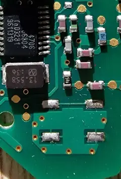

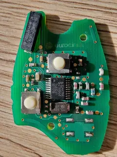

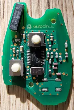

wie oben beschrieben, funktioniert bei meinem Schlüssel die Funkfernbedienung der Türen meines Logan MCV II nicht mehr, die Wegfahrsperre funktioniert, ich meine ich kann ganz normal fahren.
Batterie wurde getauscht und richtig herum eingesetzt. Wenn ich einen SDR (Funkempfänger) auf ca. 433Mhz einstelle, sehe ich bei meinem Ersatzschlüssel einen kurzen Spike im Frequenzband, wenn ich die schließen oder öffnen Tasten drücke. Beim defekten Schlüssel wird nichts gesendet.
Nun habe ich schon mal die kleine Platine ausgebaut und gemessen, ob die Batteriespannung der Knopfzelle an die Messkontakte der Oberseite weitergegeben wird, das passt soweit. Was könne noch das Problem sein.
Hier nun meine Fragen:
1: Welcher Typ ist es, falls ich diese Nachbestellen müsste, da gibt es ja verschiedene Versionen der Übertragung/Chip
2: Was und wo könnte ich noch messen oder Überprüfen? Bilder der Platine habe ich mal angehängt.
