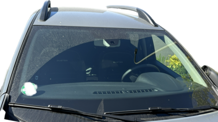

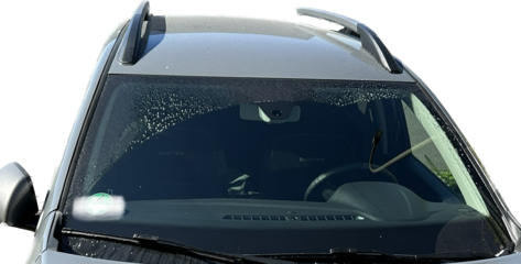

Bin etwas irritiert, weil der AP24U 600m ohne Anpassung und der AP19U 475mm problemlos funktionieren.Vielleicht hätte auf der Beifahrersitz auch noch der 20Zöller mit 500mm gepasst, wollte aber kein Risiko eingehen. ...
Wie ich erwähnte, sind mir vor allem die 475 mm auf der Beifahrerseite zu wenig, dort mußte also länger, leider geht nicht mehr als 500 mm.
Dort 500 mm und auf Fahrerseite 600 mm passt zumindest bei mir nicht ohne Umsetzung des Wischerarms.
Nachtrag:
Ich hatte zwischenzeitlich auf der Fahrerseite probeweise einen bereits bestellten AP24U (600 mm) um eine Rast versetzt montiert (Armversatz notwendig wegen der 500 mm auf der Beifahrerseite). Der 600er hat jedoch bei Geschwindigkeiten über 100 km/h bei Regen stark gerubbelt bzw. knackende Geräusche gemacht. Habe das dann schnell wieder "rückgebaut" auf AP23U.
