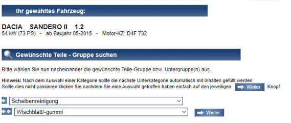

Scheibenwischer für DACIA Sandero II 1.2 73 PS D4F 732 ab 2015
Ob der Online-Shop was taugt weiß ich nicht...
...aber es gibt viele - wenn man dann auch mal Google benutzt ;).
Bei fast allen kannst du dir KBA-Nr eingeben und wirst fündig.

Du findest dort in den Detailangaben (nach Klick auf den Artikel) die Angaben von HL7Pimok bestätigt und zu einzelnen Artikeln sogar Bilder/Videos zur Montage bzw. sogar einen Hinweis auf ein Montage-Video bei Youtube - siehe dazu "Youtube Montageclip ID" - Youtube aufrufen YouTube und die ID eingeben
oder weiter runter scrollen - dann siehe bei
Details
Montageanleitung
Montagevideo
