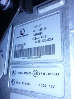

Woran erkenne ich, welche Gasanlage in meinem Dokker verbaut wurde.
Andall
Der Name steht auf dem Steuergerät der Gasanlage, das wiederum befindet sich meist neben dem Benzinsteuergerät - beim Dokker im Motorraum am fahrerseitigen Stoßdämpferdom.
Du könntest mal ein Detailbild von dem Typenschild, was auf dem Steuergerät klebt machen. Mich würden die aktuellen Daten darauf interessieren.
Danke für die schnelle Antwort.
Bilder stelle ich Morgen rein:D
