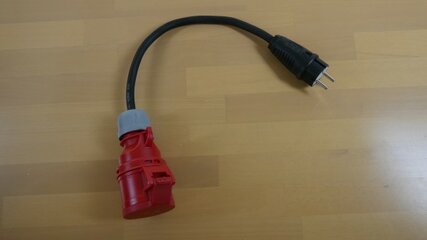

Auf den ersten Blick macht die EVA S4 einen ganz ordentlichen Eindruck. Der Schukoadapter ist allerdings grenzwertig und sollte nur im Notfall verwendet werden, denn nebst der hohen elektrischen Belastung der Kontakte, wird die Schuko Dose durch das Gewicht des Adapters und Ladekabels auch mechanisch gestresst.

Das Adapter-Kabel mit der CEE-Dose ist zusammen mit dem CEE-Stecker vom Lader zusammen schon schwer genug, um ordentlich an der Schuko-Dose zu zerren.
Nun übertreibe doch nicht so sehr.;)
Das hängt ja nicht statisch nur rum, sondern das Kabel wird beim hantieren auch unter diesem Gewicht bewegt. Wie gesagt, als Notlösung gedacht, zum Dauereinsatz ein fahrlässiges Gebastel. In der Schweiz ist ein solcher Adapter (Haushaltstecker auf CEE) aus Sicherheitsgründen daher aus gutem Grund verboten.
Wenn dann hängt da nur das Kabelgewicht dran und selbst dann nicht das Gewicht der vollen 3m. Das kann jede Schukosteckdose ab. Und einen Adapter Haushaltsstecker auf CEE16 gibt es nirgends in der EU. Umgekehrt schon, was auch Sinn macht.
An der Schuko-Dose hängt das Gewicht des Adapters (Schuko-Stecker+Kabel+Schukokupplung) + roter CEE-Stecker vom Ladegerät + ca. 1.5m Kabel bis zum Boden.
Solche Adapter wie auf dem Bild sind auch in der EU nicht zulässig! Wenn, dann müsste, ähnlich dem Juice-Booster, das Kabel je nach Stecker getauscht werden.
Ja, verstehe schon was er meint, aber da macht man sich einen Haken an die Wand, unter die Dose und hängt die erste CEE vom Kabel da rein und schon ist alles entlastet.
Das wird von Evalino Made in Germany so angeboten und beworben, siehe auch Beitrag #106.
Wir könnten uns darauf einigen, dass so ein freihängender Adapter von Schukostecker auf CEE 5x16A-Kupplung eine Zugentlastung (Haken, Ablage, whatever ...) benötigt. Auch ein Schukostecker in der gewinkelten Ausführung ist vorteilhaft, weil bei einem geraden Schukostecker (gerade in der stabileren Bauform IP44 oder höher) relativ hohe Winkelkräfte wirken auf die Steckdose/den Stecker falls jemand keine Zugentlastung verwendet.

Die oben verlinkte mobile Wallbox ist geeignet, den Spring zu laden. Entweder direkt an einer CEE Rot oder an einer 230v Dose (Schuko o.ä., CEE Blau).
Wie der Käufer das Teil sichert, sollte ihm überlassen werden.
Das ist richtig. Laut der Norm IEC 60309, die sich mit Stecksystemen (max. 690V und max. 125A AC/DC) dürfen solche Adapter von Schukostecker auf CEE 5x16A-Buchse nicht verwendet werden. Die Verpolungssicherheit ist nicht gegeben. D.h. je nachdem wie rum ich den Schukosteckdose den Stecker reinstecke, habe ich u.U. einen Dreher von Phase und Neutralleiter in der Buchse. Dies mag egal sein für die Funktion des EVA-Laders, kann aber u.U. beim Versuch ein anderes dreiphasiges Gerät am Adapter zu betreiben, zu ernsten Problemen führen.
