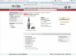

Hallo ich nutze die von Bosch Super 4 sind echt klasse und sind noch eingebaut seit dem ich das Auto habe, hat schon 57345 km hinter sich :-) und es läuft alles TOP !!! hat die auch jemand ?
