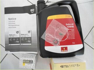

Dacia Service Pack für den K7 Motor:
attachment.php
