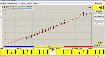

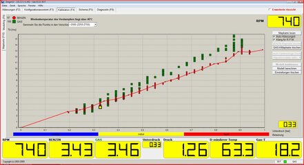

Kann man bei der KME den Zündungstyp auswählen? Diese Option hab ich nirgendwo gefunden. Die Ursprüngliche Konfiguration hab ich abgespeichert, diese war aber total für den A...., falsche Angaben zum Motor (vom Umrüster) und fehlende Angaben zur Benzineinspritzung.
Hab heute nochmals ne Mapfahrt gestartet, so zufrieden bin ich damit aber immer noch nicht.
1.Bild vor der Anpassung
2.Bild nach der Anpassung

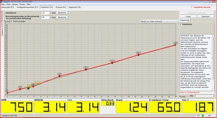

Die Anlage an sich läuft recht gut, nur ich möchte Symtome wie leuchtende MIL und gelegentliches plötzliches ausgehen währende der Fahrt ausmerzen.
Weiss jemand, was die dünne rote und grüne Linie im Modeling für Bedeutung haben?
