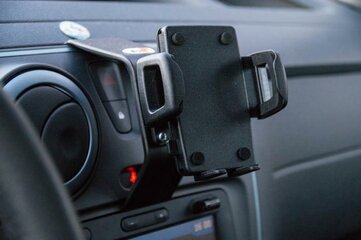

ProClip 854899 passt für Dokker !
Sooo, der freundliche Mitarbeiter Lars von Brodit hat mit direkt aus Schweden die Modelle 854897 (Logan und Sandero) und 854899 (Lodgy) zukommen lassen. Ich kann hiermit erfreut verkünden, dass das der ProClip 854899 wunderbar in den in den Dacia Dokker passt.
Das Anbringen ist ganz einfach: mit dem mitgelieferten "gap opener", einem kleinen Kunststoffspachten, zunächst den Spalt oberhalb des MediaNav einen Millimeter öffnen/dehnen, ProClip reinstecken. Dann etwas ausrichten (lässt sich ein paar Milimeter nach rechts/links schieben), und den Spalt oberhalb der Mittelkonsole öffnen, ProClip rein, fertig. Sitzt bombenfest. Ich habe den Clip bereits 2x montiert und weider demontiert, der Ein-/Ausbau hinterlässt wie immer keinerlei Spuren.
Jetzt warte ich noch auf eine 4-Krallen Halteplatte von Herbert Richter (bei Amazon für 2,95 bestellt) zum draufschrauben, und dann kann jeder 4-Krallen-kompatible Handyhalter dran.
Die Positionierung ist perfekt, der 6" Bildschirm meines Smartphones ist näher und wirkt damit größer und besser lesbar als die 7" vom MediaNav, und mit einem 30 cm kurzen Lade-/Datenkabel lässt es sich zum Aufladen oder als USB-Speicher direkt am USB-Slot des MediaNav anschließen, ohne dass das Kabel nervig vorm Bildschirm des MediaNav rumbaumelt. Wenn man mit dem Smartphone navigiert, ist die Platzierung auch verkehrssicherer als mit dem MediaNav, weil der Blick nicht so sehr von der Straße abweicht.
Ich gehe mal davon aus, dass die Mittelkonsole überall gleich ist, egal ob MediaNav oder nur 1-DIN-Radio, und bei letzterem nur eine Leerblende über dem ungenutzten Schacht sitzt.
Ich bin jedenfalls heilfroh, dass ich mir nicht das Teil von Kuda gekauft habe und kann den ProClip für den Lodgy mit bestem Gewissen allen Dacia-Fahrern empfehlen!

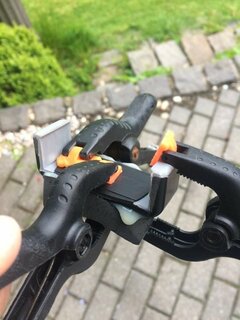

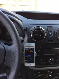

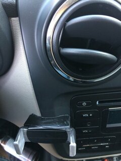

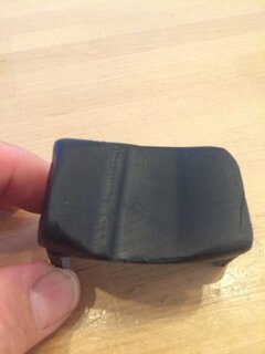

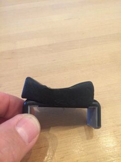

IMG_8508.JPG IMG_8499.JPG IMG_8497.JPG IMG_8498.JPG IMG_8506.JPG Zum Thema Handyhalterung ist ja hier schon einiges geschrieben worden und jeder Jeck ist anders. Kurz die ideale Halterung kann es gar nicht geben. Für mich war klar das ich nichts an die Scheibe Pappen will und dann wird es schon dünner mit dem Angebot.
Da ich ein armer Hund bin und auch keinen 3D Drucker habe, geschweige denn eine Ahnung wie man sowas programmiert, musste eine andere Lösung her!
Für viele Wagen gibt es Adapterkonsolen auf die dann eine Handyhalterung aufgeschraubt wird, die Dinger sind klobig und sauteuer. Also habe ich mir einen Block "FIMO" gekauft (2,50 €), das ist falls es jemand nicht kennt eine Modeliermasse die man im Backofen aushärten kann. Die gibt es in vielen Farben, ich habe einfach schwarze genommen. Dann habe ich noch eine Handyhalterung zur Montage in den Lüftungsschlitzen gekauft (80 Cent) und davon die Halterung entfernt. Die Hälfte des Fimos habe ich durchgeknetet und wieder in eine rechteckige Form gebracht. Dann eine Lage Frischhaltefolie darumgelegt, auf der einen Seite die Handyhalterung draufgepresst und dann das ganze auf die gewünschte Stelle aufs Armaturenbrett gedrückt. Anschließend ausgepackt und im Backofen aushärten lassen. (30Min bei 110°)
Abkühlen lassen und in Form geschliffen, das Zeug lässt sich gut schneiden und schleifen. Dann mit zwei Komponentenkleber die Handyhalterung aufgeklebt, aushärten lassen und nochmal überschüssigen Kleber abgeschliffen. Ein paar lagen Mattlack drauf und mit doppelseitigem Klebeband auf''s Armaturenbrett geklebt. Fertig! Von dem Rest des Fimos baue ich mir in der gleichen Art und Weise eine Rückfahrkamerahalterung, eine kleine Kamera hab ich noch...
