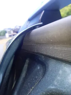

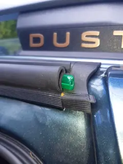

Nach eineigen Upgrates wie Motorhaubendichtung, Windabweißer und Schmutzfänger fühlte ich mich auf der sicheren Seite bis ich auf der Autobahn mal Top Speed getestet hatte. Ab Tempo 140 war vom Radio nichts mehr zu hören, nur noch Fahrtwind. Das kannte ich vom Vorgänger Duster 1 Phase 2 TCE 125 überhaupt nicht und war sehr Unangenehm. Nun habe ich mich auf die Suche nach der möglichen Ursache gemacht und bin fündig geworden!
Schuld daran ist die Dachkantendichtung, die von der A-Säule bis zur C-Säule komplett durchgeht.
Diese Dichtung ist ein Raumfüller, aber keine Dichtung, weil sie nicht Dick genug ist, um mit der Tür abzuschließen! Die Luft kann ungehindert in die Hohlräume zwischen den Türdichtungen eindringen und ein Konzert der übelsten Art veranstalten. Nun ist diese Dichtung so geformt, das man problemlos einen 10mm Aquariumschlauch hineinlegen kann, und Ruuuuuuhe herscht!
Der Schlauch kann nicht herausschlüpfen, weil er von der Tür voll umschlossen wird!
Momentan ist somit mein Problem gelößt, werde es aber beim nächsten Besuch beim Händler ansprechen!

Im Bild Dichtung-1 siehst Du die Dachkantendichtung mit eingelegtem Aquariumschlauch. Funzt perfekt....
