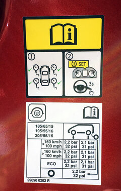

Immer und immer wieder das alte Problem! Die Händler verkaufen Autos, mehr nicht. Der Mechaniker oder qualifizierte Reifenhändler kennt sich in der Regel damit besser aus. ABER, ein Blick in die Tür und einen Blick in die BEDIENUNGSANLEITUNG reicht schon um zu wissen was verbaut ist. Dacia hat es doch wirklich sehr einfach gemacht. L E S E N sollte man allerdings können.
Ist dieser obere Aufkleber in der Tür dann hast Du ein PASSIVES RDKS also keine Sensoren. Ist nur der untere Aufkleber drin dann hast Du ein AKTIVES RDKS mit Sensoren.
upload_2017-12-9_14-15-39.jpeg DAS IST DER UNTERSCHIED...ist das sooo schwer zu verstehen?
Was gibt es da zu lesen ? Selbsterklärend ist der Kleber ja wohl nicht. D.h. der Kleber sagt nichts darüber aus, welches System verbaut ist.
Das könnte man schon deutlicher deklarieren d.h. mit einem Kleber für beide Fälle wo klar geschrieben ist:
Active RDKS with Sensors resp. Passive RDKS No Sensors
Die Schritte 1 und 2 könnte man lassen, sie gelten für beide Systeme.
