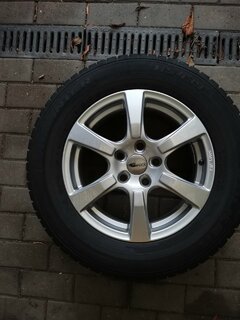

Habe mir einen Satz gebrauchte Räder gekauft. Der Verkäufer war ganz erstaunt, dass ich sie auf den Duster 2 montieren will. Mit dem Wissen, dass die auch auf den neuen Duster passen, wären sie wohl teurer geworden :p
Also, falls jemand in den Kleinanzeigen einen Satz Brock RC20, KBA 48080 entdecken sollte, die dürfen auch am Duster 2 montiert werden!
Ach ja, die ABE kann man sich bei Renault ausdrucken lassen, oder als etwas improvisiertes Foto bei der Dustercommunity
Falls jemand ein PDF entdecken sollte, bitte melden!

Ich will auch nicht diskutieren, kann das aber nicht so stehen lassen!
Die Felgen sind als Sonderrad direkt von Renault verkauft worden. Es gibt daher eine Renault Teilenummer und eine für Renault erstellte ABE.
Ich habe die Felgen drauf und die passende ABE im Handschuhfach. So what?
Also, falls jemand in den Kleinanzeigen einen Satz Brock RC20, KBA 48080 entdecken sollte, die dürfen auch am Duster 2 montiert werden! Ach ja, die ABE kann man sich bei Renault ausdrucken lassen, oder als etwas improvisiertes Foto bei der Dustercommunity. Falls jemand ein PDF entdecken sollte, bitte melden!
Das Gutachten für Ford, Jaguar und Honda ist einfach zu finden, das für Dacia nicht.
Aber wie kommst Du da drauf, dass die Felgen auf einem Duster 2 gefahren werden dürfen? In dem von Dir verlinkten Beitrag in der Dustercommunity heißt es doch recht klar, dass es nur ein altes Gutachten gibt, in dem nur der Duster 1 aufgelistet ist und die Motorenleistung auch nicht passt. Und wenn der Duster 2 dort nicht gelistet ist, darfst Du sie nicht fahren, auch wenn der Lochabstand, die Anzahl der Löcher und die Einpresstiefe passen.
Aber .. ich würde Brock anschreiben, die werden es wissen.
Die ABE ist für den Duster II? Dann ist alles in Ordnung. Ist der Duster 2 nicht explizit erwähnt oder stimmt die Motorleistung nicht, darfst Du sie nicht fahren.
@Duster4WD
Junge, wenn du dir noch nicht einmal die Mühe machst, die ABE anzusehen, was soll ich dann noch dazu schreiben? Ich habe eigentlich besseres zu tun... :bang:
Die EG-Typengenehmigung meines Duster 2, also Feld K in der Zulassungsbescheinigung stimmt mit denen in der ABE überein, der KW-Bereich stimmt überein und die Dimension der Reifen auch. Mehr fahrzeugspezifische Angaben gibt es nicht in der ABE.
