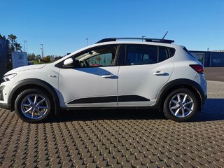

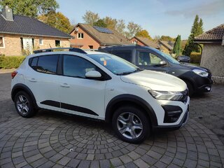

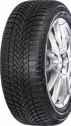

Mit den neuen Winterstiefeln (Dezent TN silver mit Bridgestone Blizzak LM 005) sieht meiner nun so aus.
Nächste Woche fängt ja der November an ... eines Morgens schauen wir aus dem Fenster und es ist weiß draußen.

Hi.
Sieht schon irgendwie gut aus, ist aber nicht ganz mein Geschmack.
Aber dir muß es gefallen, das ist das Wichtigste!
Und Alu`s im Winter sind halt nicht mein Ding. Ich warte mal noch ab wann die Stahlfelgen kommen.
Und bete das wir hier von dem weißen Dreck noch lange verschont bleiben.
