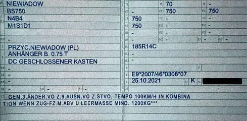

Ich hab heute meinen neuen 750 Kg-Wohnanhänger zugelassen und sehe in der Zulassungsbescheinigung Teil 1, dass ich für die 100 Km/H Zulassung/Nutzung ein Zugfahrzeug mit einer Leermasse von mindestens 1.200 Kg brauche. Laut Dacia.de hat der Sandero Stepway 3 Extreme mit TCe90 CVT Motor ein Leergewicht fahrbereit von nur 1.197 Kg.
Kommt beim Leergewicht das Gewicht der Anhängerkupplung dazu? Die ist von mir mit dem Fahrzeug beim AH mitbestellt worden, aber sicher nicht in der CoC, da nicht wirklich serienmäßig. Kann das Autohaus da bei der Zulasssung etwas machen? Noch waren Sie nicht bei der Zulassungsstelle...

@lonely0563 und @Roland TCe 130 haben die eigentliche Frage beantwortet: Ja, per geeichter Waage und Prüforganisation lässt sich das Leergewicht fahrbereit neu bestimmen und eintragen. Von mir der Zusatz: bei der benötigten minimalen Differenz fallen keine sonstigen Kosten (Änderungen an Fahrwerk/Federn an), weil das eh auf eine etwas höhere Last für andere Motoren und Austattung ausgelegt ist
@Chauffeur hatte den richtigen Ansatz, weil ihm die 1.200 Kg seltsam vorkamen. Es hat sich dann rausgestellt, dass vom Verkäufer des Anhängers die Papiere falsch ausgestellt wurden!

Gebremst und zulässiges Gesamtgewicht 750 Kg
Dann reichen m.E. fürs Zugfahrzeug 938 kg, lies mal selber HIER nach:
Art des Anhängers = gebremste Wohnwagen mit hydraulischen Stoßdämpfern ==> Faktor X = 0,8
Leergewicht Zugfahrzeug x Faktor X = max. zGG Anhänger
1.197 kg x 0,8 = 957,6 kg. Also dürfte ein Wohnwagen hinter deinem Auto für Tempo 100 sogar 957 kg zulässige Gesamtmasse haben. Oder umgekehrt:
750 kg : 0,8 = 937,5 kg. Also reichen für deinen Wohnwagen 938 kg Leermasse Zugfahrzeug.
Dann wäre der Eintrag mit den 1.200 kg im Schein falsch? Oder mache ich einen Denkfehler :think: ?
Bei mir steht auch was falsches im Schein (aber umgekehrt, ist mir also egal), da solltest du mal nachhaken!
(Stoßdämpfer hat der Wohnwagen doch? Wenn nicht, wäre der Faktor 0,3, aber dann würden ja die 1.200 kg bei weitem nicht reichen ...)
Ich schrieb nirgendwo etwas von hydraulischen Stoßdämpfern. Könnte das der Grund sein? ;)
Ich frag aber mal beim Verkäufer des Anhängers nach.

Ohne Stoßdämpfer gilt Faktor 0,3, da käme ich dann auf 2.500 kg ...
Aber ich habe gerade mal gegoogelt: Niewiadow BS750 ist gar kein Wohnwagen! Da gelten mit Stoßdämpfer andere Faktoren, ohne Stoßdämpfer 0,3.
Danke @Chauffeur. Genau das hab ich inzwischen auch gesehen. Dann müssten eigentlich Faktor 1,1 beziehungsweise 1,2 gelten, wenn ein Antischlingersystem oder etwas ähnliches verbaut ist. Dann darf jetzt erst mal der Händler erklären, woher diese 1200 kg kommen. Von da kam gerade die Rückfrage auf meine E-Mail, ob ich schon zugelassen hätte.
Wäre mir natürlich lieber, wenn die das ratzfatz auf dem Papier lösen können. Dann muss ich halt noch mal zur Zulassungsstelle, aber das wär das kleinste Übel.
Und eben kam die Meldung vom Verkäufer des Anhängers: Irrtum bei den Papieren! Die Stellen neue Papiere aus und das Thema ist erledigt.

Warum der Händler? Weil der mein erster Ansprechpartner ist und die Bescheinigung ausgestellt hat, dass die Bedingungen für eine 100 Km/h Zulassung erfüllt sind. Da das nationale Sonderregelung ist, steht es nicht im CoC.
@Chauffeur Sie haben jetzt Faktor 1 genommen, für gebremste Wohnwagen mit hydraulischen Stoßdämpfern. Also ist die minimale Leermasse Zugfahrzeug jetzt 750 Kg :)
