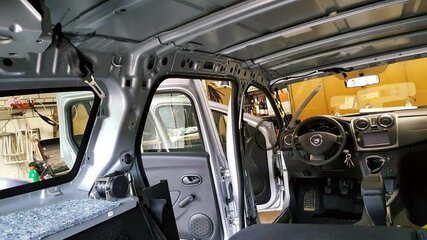

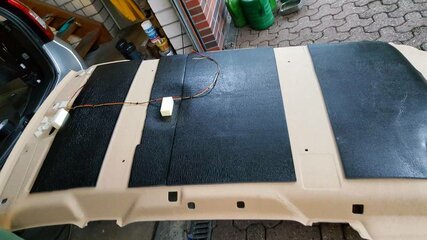

Vorgerüstet ist da zu mindest beim beim Logan MCV nichts. Ich habe beim Dämmen vom Dach den Kabelbaum präventiv vorgerüstet, hat sich gelohnt als später eine Hintere Beleuchtung rein sollte. Wäre ja die Gelegenheit für dich das gleich mit an zu gehen. Ansonsten kann man die neuen Kabel an der vorderen Beleuchtung anzuschließen und versuchen einen Stabilen Draht oder ähnliches zwischen Himmel und Dach nach hinten durchzuschieben und die Kabel dann damit durchziehen. Aber das wird sehr fummelig unter den Dachtraversen/Querstreben lang zu kommen.

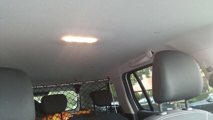

Hurra, hab's geschafft. Ich konnte das Kabel auf dem direkten Weg legen. Mein Sohnemann sammelt gerne die Holzstecken auf der Straße auf und die liegen dann bei uns vor der Haustür. Da habe ich mir einen genommen und konnte den mit etwas Kraftaufwand dann vom hinten neu geschnitzen Loch der Beleuchtung zum vorderren Loch der Beleuchtung durchschieben. Dadurch hatte ich mehr Luft und konnte dann einen Draht mit dem Kabel nach vorne führen.
Also das ist zu tun um eine Beleuchtung für die Rücksitzbänke einzubauen:
- bei LZ Parts die mehrflammige Innenraumbeleuchtung gekauft Original Renault / Dacia Innenraumleuchte mit Fahrer- und Beifahrer Leselampe-8200073234 (http://www.lzparts.de/index.php?page=product&info=171)
- eine Schablone auf Basis des Ausschnitts der vorderen Innenraumbeleuchtung gemacht
- mit einem Teppichmesser hinten in der Ausbuchtung des Dachhimmels mit der Schablone das Loch ausgeschnitten
- einen Holzstecken von hinten nach vorne geschoben um etwas Luft bei diesen Querstreben zu bekommen
- mit einem Draht die drei notwendigen Kabel nach vorne geführt
- drei kurze Kabel an das hintere Licht angelötet (wo die angelötet werden müssen sieht man wenn man sich den Stecker bzw. die vordere Leuchte anschaut)
- Quetschverbinder am hinteren Licht angebracht
- beim vorderen Licht mit Stromdieben den Strom abgeklemmt - ist aber ein bisschen eng dort mit den Kabeln
- und Hurra es werde Licht :-)
