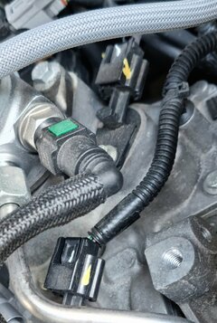

Hi,will meinen auch tauschen, jetzt sehe ich aber zwei!Welchen muss ich tauschen?Ist ein Dacia Dokker

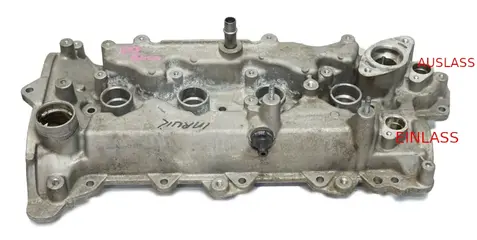

Kann es sein das es zei sind?
Ja. Einlass und Auslass.
Bei dem modernen Motor ist der Nockenwellensensor nicht mehr nur dazu gut zu sagen welcher OT der Zünd-OT ist sondern auch um die Verstellung der Nockenwellen zu kontrollieren.

habe bei meinem Dokker 1,2 TCe den Fehlercode P0365 ausgelesen.
Ist das der Nockenwellensensor auf dem Bild oben den ich tauschen muss?
