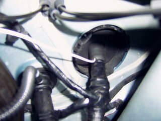

Sie mal hier, bei der Hauptkabelbaum-Durchführung kann man sehr gut zusätzliche Kabel durchführen.
Bei diesem Bild ist das Kabel zwar etwas dünner, das geht aber auch mit einem viel dickeren.
- die Gummitülle/Membran mit einem Fön gut durchwärmen
- eine gut geschmierte möglichst dünne Hülse (da ist der Phantasie kaum eine Grenze gesetzt) vorsichtig am Kabelbaum entlang hindurchführen
-das Kabel bis zur Batterie durchstecken (Rolle liegt jetzt im Auto)
-die Hülse vorsichtig nach vorn in Richtung Batterie herausziehen
Die Membran ist flexibel genug, um danach trotzdem dicht zu sein.

...... aber diese Kabelstrang Durchführung gibt es bei dir auch.
Wie bei jedem Fahrzeug egal welcher Marke.
Durchführung ist auch kein Problem, auch egal welche Fahrzeugmarke.
1 oder 1,5mm Kabel von einer zu Hause sicher rumliegenden 3x1,5² Unterputzleitung nehmen, die Isolierung der länge nach ritzen und dann ein Kabel herausziehen.
Dieses Kabel in 10cm Abstand mit einem Cutter nochmal rundum ritzen und es läßt sich so ohne Kraftaufwand die Isolierung Stück für Stück abziehen.
Was übrig bleibt sind 1,5 Meter harter aber dennoch biegsamer Kupferdraht.
Den von innen nach außen durch die Kabeldurchführung stechen und soviel wie möglich in den Motorraum schieben.
Bei offener Motorhaube bekommt man 100%-ig diesen Draht zu sehen.
Den Draht greifen, vorne zu einem schlanken U biegen und das Drahtende um den Hauptdraht drillen ........ jetzt hat man ein Nadelöhr.
Da rein dann ein 4 oder 6² Kabel stecken und 20 oder 30cm weit auf der anderen Seite rausschauen lassen.
Den Draht (jetzt Einziehhilfe) dann vom Innenraum aus zurückziehen und schon ist das Kabel im Innenraum, ohne Gewalt und ohne Schäden anzurichten.
Das Kabel dann innen waagerecht rüber zur linken A-Säule und von da aus unter dem Teppich an der A-Säule runter bis zur Einstiegsleiste.
Von beiden linken Türen die Türgummis unten am Einstieg hochziehen und jetzt ist der Teppich in diesem Bereich nicht mehr geklemmt und kann beiseite gezogen werden.
In diesen Spalt zwischen Teppichrückseite und Einstieg das Kabel durchziehen bis zum Kofferraum und dann die Türgummis wieder aufklemmen.
Jetzt geht das Kabel unsichtbar hinter dem Teppich bis in den Kofferraum.
Den benötigten Massepunkt findet man meist hinter der Seitenwandverkleidung im Kofferraum, etwa in Höhe des Hinterrades. - Da wird auch bereits die Masse für die Rücklichter abgegriffen.
Ist kein großer Akt und man bricht sich auch nicht die Finger dabei.
Die fliegende Sicherung dazu aus Sicherheitsgründen nicht hinten im Kofferraum, sondern vorne direkt auf der Batterie, wo das Kabel auch aufgeklemmt wird.

bei unserem Lodgy gibt es ja auch diese Kabeldurchführung oberhalb des Kupplungspedals.
Die wollte ich auch für die Durchführung eines Kabels, nur 6mm², nutzen.
Allerdings wage ich es nicht dort parallel zu den anderen Drähten oder daneben irgendeinen Gegenstand hindurch zu schieben um dann das zusätzliche Kabel hindurch zu ziehen. Das Risiko die Isolierung der vorhanden Verkabelung zu beschädigen scheint gegeben, allein durch die Reibung beim Einziehen. Da die Drähte schon alle stark aneinander gepresst sind.
Obendrein landet man hinter dem Bremskraftverstärker und dort kommt man nur mit Mühe dran.
Viel einfacher ging die Verlegung unter dem Wagenboden.
Das Kabel wurde entlang der Kraftstoffleitungen in einem Schutzrohr verlegt.
Befestigungsmöglichkeiten sind reichlich vorhanden. In den Laderaum ging es über einen bereits vorhandenen Gummistopfen.
so, ich habe es nun geschafft durch diesen Gummiteil mit einer Elektrikerfeder bis zur Batterie zu kommen, leider habe ich das Kabel noch nicht, drum muss ich das noch einmal machen, bin aber Zuversichtlich :)
Ein bisschen Silikonspray oder ähnliches kann dabei wunder wirken die Kabel durch das "Gummiteil" zu ziehen! Ist kein Hexenwerk :)
