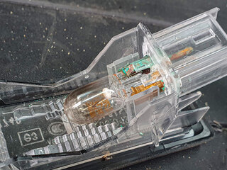

Nach begeistertem Step 1 ging's an die Nummernschildbeleuchtung. Erste Überraschung: Eine der beiden Originalleuchten war in ihrer relativ kurzen Lebenszeit schon massiv oxidiert (und die Soffitten waren schon arg dunkel):
"Naja, hab' ja jetzt was gutes Neues" dachte ich mir und wechselte (tagsüber, Nieselregen, kalt, windig, also nur schnell umgesteckt und wieder ins Haus):
^^Hier sieht man schön die gleichmäßige LED-Verteilung, die eine homogene (soffittenähnliche) Ausleuchtung erwarten lässt.
^^Für den Noch-Dacia-Laien auf den ersten Blick auch vom Aufbau her nicht gar so schlecht (hatte bisher ausschließlich welche mit Moosgummi auf Kunststoff und noch nie mit Gummi-Ummantelung, wie die Dacia-Originale). Was mir da schon auffiel war, dass man sie in Position etwas schieben konnte und nicht immer die gesamte Leuchten-Öffnung verdeckt wurde...
Soweit so gut, dann gestern Abend die erste Fahrt. Vorher noch testen und... nix!
Links blieb dunkel, rechts flackerte kurz, wenn ich drantippte - na toll!
Also Ausbau und Wackeln am Stecker (nicht Kabel). Siehe da, der Stecker hatte in der Buchse deutliches Spiel nach vorne/hinten (trotz eingerasteter Nase).
Kein dauerhafter Kontakt herstellbar. Und gerade eben nochmal obige Fotos angeschaut: Die Original-Kontakte sind viel breiter als die der LEDs.
Das Licht ist exakt so, wie ich es mir vorgestellt hatte, aber die Gehäuse/Anschlüsse sind... wie soll ich es liebevoll formulieren? Kernschrott.
Gleich morgen mal reklamieren...
