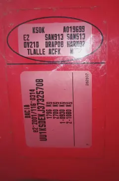

Moin, sorry wenn das alles ein bisschen wirr klingt ist mein erster Dacia/Renault und ich bin echt nur Audi/VW gewohnt wo das alles locker von der Hand geht.
Also ich versuche in Stichpunkten anzugeben was los ist.Motor ist ein K9K 792 - Motornummer Do33929
Zahnriemen hat den Fehler Nockenwellenpositionssensor Abstand, falsch erzeugt (sah man auch beim ersten Ausbau das Sensor und Sensorplatte sich nicht gegenüber standen.)
Zahnriemen war einseitig völlig zerfetzt und hing rund 1cm neben den Zahnrädern.
Zahnzwischen Abstand laut Werkstatt Reparaturfaden war falsch
Wir wollen den neuen Zahnriemen und eine neue WaPu einbauen.
Noch bevor man die Position wenn auch falsch feststecken konnte ist der Riemen zerbröselt.
Jetzt versuchen wir nur den Leitfaden umzusetzen das die Zahnräder ja nur in genau einer Position richtig stehen (im der wo beide Splinte sauber und "richtig" stecken), das funktioniert aber absolut gar nicht egal wie oft man dreht und vor zurück hin her, es passt immer nur entweder unten sauber oder oben und danach lässt sich das Zahnrad-System auch nicht mehr groß bewegen vllt. Mal noch 1-2cm aber das reicht nie aus um an die zweite nötige Splintposition zu kommen.
Also der Wagen lief ja rund 50.000 km mit dem Rotz ohne das was passiert ist aber es ist eben nicht richtig. Hier wird gerade das einfachste Problem beim schrauben zu einem riesen Ding.
Besten Gruß :)2024-12-0612.36.482904863886849013809.webp2024-12-0612.37.163300870110887759040.webp
