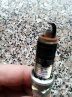

Das mit dem Elektrodenabstand ist mir heute Morgen beim Wechseln gleich aufgefallen als ich alt mit neu im Vergleich sah. Dachte noch....hmmmm die neue ist von der Bauform gleich, jedoch ist der besagte Abstand bei der neuen kleiner, somit war die alte durch den ""Bügel"" am Ende sogar etwas länger. Hab dann nochmal vor dem Einbau per Smartfone nachgesehen.
Anbei ein Bild einer alten Kerze

Schön das der Fehler so simpel war. :)
Ich würde die Werkstatt aber bei der nächsten Inspektion trotzdem mal auf ihren Fehler ansprechen.:whistle:
Wenn die Richtigen auf der Rechnung stehen,aber falsche rein kamen ist der Fehler wohl am Lager passiert.Die Falschen kannst denen ja mal hinlegen,hast Du ja noch.
Vielleicht bekommst Du beim nächsten Ölwechsel so ja etwas Rabatt als Entschädigung rausgeschlagen.;)
