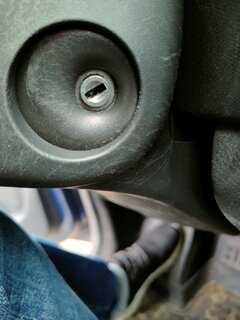

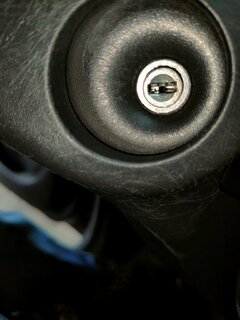

Hi Leute,
ich bekomme meinen Schlüssel nicht mehr ins Zündschloss. Auch nicht den Zweitschlüssel.
Irgendwas blockiert direkt am Eingang.
Wegfahrsperre ist natürlich auch eingerastet.
Weiß jemand, ob und wie man das selbst reparieren kann?
Oder ob das auch nach >5J ein Garantiefall wäre, und ich mich auf Kosten Dacia abschleppen lassen und das tauschen lassen kann?
(natürlich erreiche ich aktuell niemanden mehr in den umliegenden Werkstätten...)
Danke
Blockiert da etwa das kleine Staubschutzblech ?
Wenn ich das wüsste. Viel erkennen kann man ja nicht.
Gefühlt würde ich sagen, dass die Lenkradsperre mich nicht rein lässt. Egal wie ich das Lenkrad auch im Rahmen seiner Möglichkeiten bewege...

Defekte Zündschlösser kommen wohl nicht so selten vor. Vielleicht erst mal mit Sprühöl (notfalls WD40) versuchen.
Danke, Ballistol und ein kleiner Schraubendreher haben es tatsächlich gelockert!!
Hoffentlich bleibt es auch so :O
