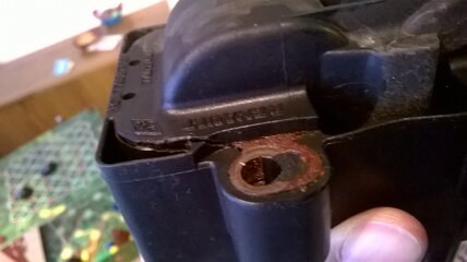

Bei mir sind die Risse nebenbei schon deutlich größer als oben.

Hab heute endlich die zündspule getauscht , die original sagem hatte an allen vier Ecken von unten Risse , bei der neuen Beru ist der eingegossene Teil jetzt unten ......mal sehen ob das Sinn macht .....

Die alte hatte schon einen Riss auf der Unterseite:
