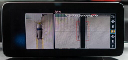

Ich glaube das dieses 'Billigzeug' nur jedes Kamerabild einzeln anzeigen kann, das hat nichts mit einer echten 360Grad Ansicht zu tun, man sieht auch kein Bild dazu und der 'Controller' mit den 4 Pfeilen sagt auch eher das man jede Kamera einzeln anwählen kann.
Mein Daily hat die 360Gradkamera inkl. Einparkassistent (selbsttätiges Einparken Längs oder Quer) und da sieht man ein virtuelles Bild von oben oder bei Annäherung ein Detailbild in voller Größe.

Okay dann hier ein system so wie von OldStyler gemeint
Das sieht schon danach aus, der Einbau ist halt auch so ein Ding.
Beim Daily sind die Seitenkameras unten schräg im Spiegelgehäuse versteckt, vorne über dem Stern im Grill und hinten gibts eine Klappe die sich öffnet wo die Kamera Verschmutzungsfrei versteckt ist.
Das wird eher die Herausforderung sein denn da gehst durch Türverbindungen und quer durchs Auto, die BT oder WLAN Kameras haben natürlich auch Nachteile weil ein Delay vorhanden ist.
