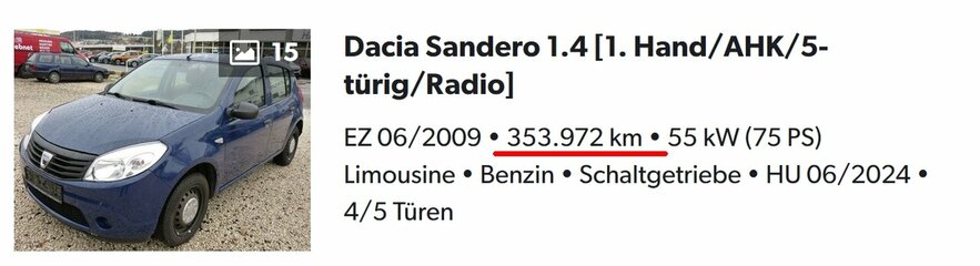

Ich vermute dass sogar Jatco selbst seine Lifetime-Story glaubt, sonst hätte man das Prozedere des Ölwechsels etwas vereinfacht.
Es muss ja die ganze Ölwanne runter und der kaum erahnbare Filtereinsatz irgendwo am Getriebegehäuse rausgezupft werden, und das richtige wieder-befüllen mit Öl ist eine Wissenschaft aus laufendem Motor, ausgelesener Getriebe-Betriebstemperatur, vorgegebener Drehzahl und der berühmten Überlauf-Schraube. Also nix für den "Füll mal ein bis es da wieder rauskommt" Azubi.
Wie gesagt da gilt es die Balance zwischen Notwendigkeit und Paranoia zu finden. Die 70 bis 80.000 km scheinen mir nach allem was man so liest angebracht, und wie es dann weitergeht entscheidet sich auch je nach Ölzustand und Metallfunden in der Ölwanne. Da will ich jedenfalls beim ÖW dabei sein. Man sieht ja das Öl vorher-nachher.
Ich denke aber dass die erheblichsten Abriebe anfangs der Lebensdauer (Einlaufen) und dann erst ganz am Ende (Verschleißgrenzen) entstehen.
Also würde ich für unser leichtes Lastprofil mal gefühlt mit 70k wechseln, dann mit 150k, und dann, je nach Ambition, nochmal mit 250k (siehe den Kollegen unten)
Wir werden unsere guten Verbrenner ja bald so pflegen müssen wie die in Kuba....
Glück auf!
PS: Spülen scheint mir da nicht unbedingt nötig, schön ausbluten lassen müsste reichen, viele wechseln das Öl ja gar nie, da machste mit dem ÖW schon 100.000% mehr als die...
