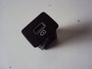

Hier mein Weg wie ich aus der USB Buchse in der Mittelkonsole eine USB C Buchse gemacht habe.
Hier mal kurz zur Vorgeschichte:
Bei meinem Sandero ist mir vor einiger Zeit aufgefallen, dass mein USB Port in der Mittelkosole einen Wackelkotakt hat und ich damit der Port nicht mehr richtig zum laden nutzen kann. Ich bin seitdem wieder auf den Zigarettenanzünder gegangen mit Adapter. Beim neulichem Ausbau der Mittelkonsole dachte ich mir bau ich den Port einfach mal aus und gucke was ich machen kann.
Und so dachte ich mir ich mache einfach einen USB C Port daraus.

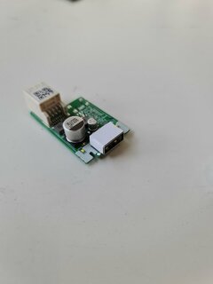

Hier der Port selber (Man beachte, dass der Port nur läd und keine Datenverbindung aufbaut)
Ich habe hier die Verison 3

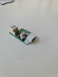

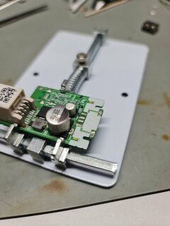

Hier nun die Platine.
Man bemerkt, dass die Teile für die Datenübertragung nicht bestückt wurden
(über dem USB Port gibt es dazu noch eine Kappe die den Port zum leuchten bringen)
Man zieht das Plastik teil ab
und entlötet den USB Port

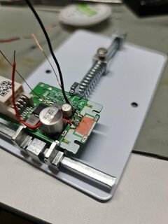

Als nächste lötet man ein paar Kabel dran

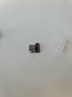

Und prepariert ein USB C Breakoput board
(in dem fall habe ich eins von Adafruit benutzt und alles abgeschnitten was nicht benutzt wird.
Es ist zu beachten dass D-/+ , VCC und GND Leiterbahnen unbeschädigt bleiben. Falls ihr Widerstände habt sind diese unwichtig )
Lötet das Board an
Und befästigt dieses auf der Platine
(Ich habe hier zwei Kupfestücke genommen und sie sowohl mit der Platine als auch mit den neuen Port verlötet)
jetzt alles wieder zusammenbauen und ggf. sachen ändern)

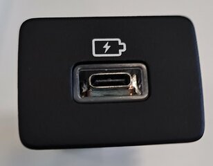

So sieht das ganze dann eingebaut aus.
(Die Blende ist leider nicht so gut geworden)

Ja das stimmt, wenn keine Widerstände auf den beiden Leitungen CC1 und CC2 sind ist im Protokoll festgelegt, dass 5V 100mA gegeben werden. Zum ersten ausprobieren war das also schonmal ganz gut.
Ich bin am überlegen noch zwei 5,1k Ohm Widerstände einzulöten um 1,5A ziehen zu können.

Also das Ladegerät kann bis zu 3,5A geben und damit laden ( so ist zumindest der current limit eingestellt bei dem IC (RTQ2115A-QA))
Heißt wenn man die Pinne CC1 und CC2 mit 10k ohm zu VCC hochzieht dann kann man 3A über den USB C Port ziehen und mit 22k Ohm bis zu 1,5A.
Ich habe mich im ersten Schritt jetzt dazu entschieden einen maximalen Strom von 1,5A zu nutzen.
Weiterhin funktioniert alles wie gewollt.
