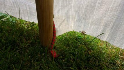

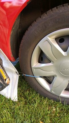

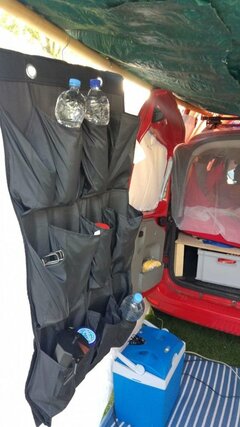

Ausgangslage ist mein Anbauzelt. Wer es genauer sehen will, kann dies hier tun: aldo.valente.de (http://aldo.valente.de). Ich habe das Auto als tragendes Element genutzt und Plastikrohre auf der Dachreeling mit Kabelbindern befestigt. In diese schiebe ich von hinten Rundhölzer hinein und wäre eigentlich schon fertig. Aus Stabilitätsgründen habe ich diese Rundhölzer miteinander und nach unten mit weiteren Rundhölzern verbunden. Darauf eine Plastikplane und das Anbauzelt ist fertig. Das hat für einige kurze und längere Ausflüge prima gereicht.

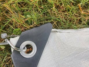

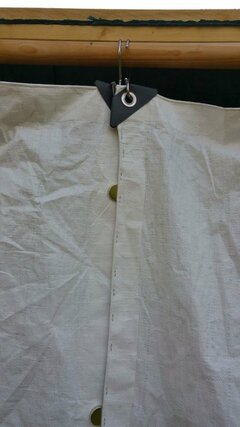

Anstatt einer Plane möchte ich ggf so was wie einen Duschvorhang mit Karabinerhaken realisieren. Das sähe dann wohl etwas gepflegter aus. Auch hat sich im Sommer unter der Plane die Hitze und Insekten gesammelt, ich musste mit einem Pömpel die Luftabfuhr realisieren. Stattdessen denke ich an eine Art Dach gegen den Regen. Es muss natürlich zusammenklappbar für den Transport sein. Ich weiß nur noch nicht aus welchem Material. Aber es sollte keine Plane sein, damit sich der Regen nicht sammelt.

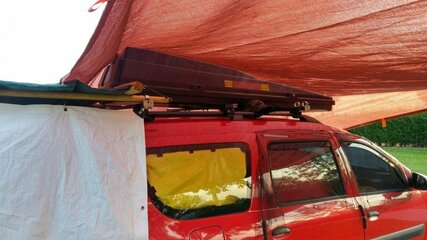

Auf dem Dach ist meist noch eine Dachbox. Irgendwelche Konstruktionen, die das halbe Dach in Beschlag nehmen, fallen also aus. Ich habe mal im Baumarkt die dortigen Kupferrohre angeschaut, aber etwas wirklich passendes habe ich dort nicht gefunden. Wie fügt man sowas zusammen? Schweisst man das? Nieten? Schrauben?
