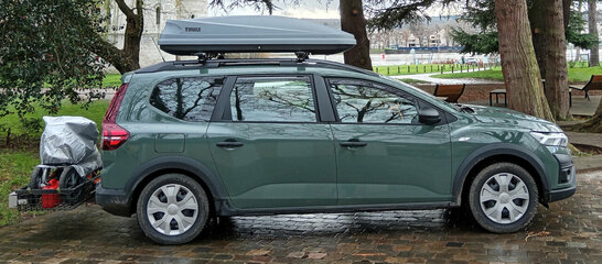

Auf der jetzigen Reise hatte ich eine Dachbox auf dem Dach und einen Heckkorb auf der AHK. Spritverbrauch 6,4L/100km. Der Wagen hatte bei Reisebeginn aber noch keine 500km auf dem Tacho. Jetzt sinds 3500 km.

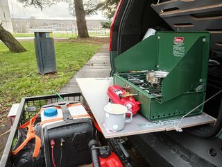

Ich nutze das Sleep pack NUR mit vorzelt ( Tarp) das macht vieles einfacher.
In Die Holzkiste wird ein vollauszug integriert darin kommt die Küche und etc pp.
Und wenn ich nächstes Jahr mit dem Dachzelt unterwegs bin, nehme ich nur das Dachzelt und die Holzkiste ( Küche) ohne Matratze und lattenrost mit.

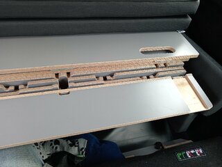

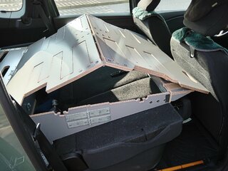

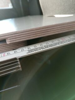

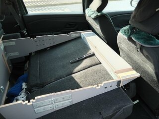

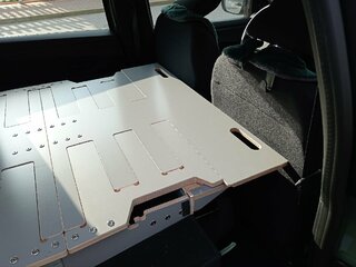

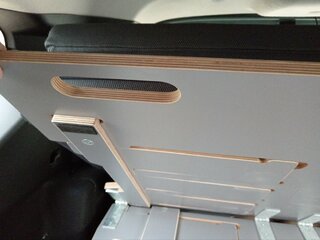

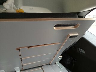

Ich habe jetzt mal Fotos gemacht um die Bettlängenproblematik zu verdeutlichen für die, die noch kein Sleep Pack haben und es so besser verstehen können.
Bild1: ausgeklappter Unterrahmen des Sleep Pack mit eingestellten Vordersitzen während der Fahrt
Bild2: gleiche Sitzeinstellung und ausgeklappter Liegefläche. man sieht, dass es nicht auszuklappen ist und gegen die Vordersitze stößt.
Bild3: Vordersitze nach vorne geklappt. Jetzt ist die Liegefläche voll nutzbar aber die Vordesitze sind nicht mehr nutzbar. Nicht zum fahren und auch nicht zum sitzen.

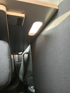

Bild4: von unten fotografiert um zu sehen ob man da was absägen und mit einem Scharnier klappbar machen kann. Gewicht trägt die vordere Liegefläche nicht mehr so dass man das wahrscheinlich machen kann.
Bild5: 16cm bis zur tragenden Unterkonstruktion.
Bild6 und 7 zeigt die Vorderkante die man absägen und mit Scharnieren wieder verbinden müsste.IMG_20240305_160242.jpgIMG_20240305_160338.jpgIMG_20240305_160613.jpgIMG_20240305_160624.jpgIMG_20240305_160857.jpgIMG_20240305_162021.jpgIMG_20240305_162032.jpg

Brauchst du die Länge wirklich oder kannst da die eine Holzplatte die an den Vordesitzen anstößt 10 cm kürzen?

Daran hatte ich auch schon gedacht. Ich muss mal die Gesammtlänge messen. Ich meine, die Matratze ist eh kürzer als die Bettlänge.

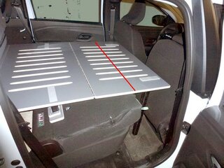

Dieses Thema hat mich motiviert, das Pack auszuprobieren, das ich von einer Fabrik in Spanien erhalten habe - dieses Bett trägt auf vier Beinen. Ich stehe vor dem gleichen Problem. Ja, die Lösung wäre, dass man das vordere Brett in zwei Teilen zusammenklappen kann. . Fortsetzung in der nächsten Episode...

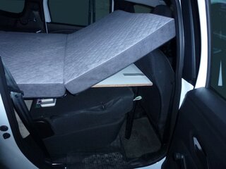

Ja, ich habe die Länge des Bretts um 11 cm gekürzt und die beiden Füße versetzt, damit ich meine Rückenlehne bis zu meiner üblichen Fahrposition neigen kann (siehe Foto), ich muss nur die Matratze in den Kopfstützen etwas anheben.
Ich habe auch getestet, ob sich das 11x99 cm große Loch unter der Matratze bemerkbar macht, wenn ich mit dem Kopf auf dieser Seite schlafe. Es gibt keinen Unterschied zu dem ursprünglich längeren Brett, da die Matratze ziemlich steif ist. Dieses Problem ist auf meiner Seite gelöst, ich kann rollen, ohne das Bettgestell zusammenzuklappen.
Zur Information: Die Holzkiste lässt sich sehr leicht selbst herstellen, sehr teuer für die wenigen Bretter im Pack. Meine Matratze mit Reißverschlussbezug ist von guter Qualität, der Preis ist gerechtfertigt. Bed 2.JPG
