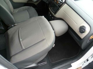

also den klappbaren beifahrersitz ist mir nur vom dokker bekannt.
beim lodgy lässt sich die lehne des beifahrersitz recht weit falten.
allerdings wird dabei das polster recht geknautscht. :angry:
nach vorne "klappen" würde ja einen hebel/knopf für eben selbiges erfordern - den gibt es leider nicht.
es gibt das "rad" an dem man die neigung der rückenlehne verstellen kann - aber damit bekommt man die rückenlehne nur etwas weiter nach vorn als senkrecht.
die lehne ist n icht nach vorn zu klappen, du kannst sie nur ganz flachstellen und somit bis vorne durchladen.
