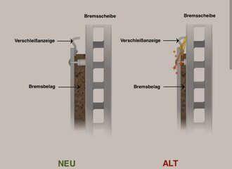

Könnte sein das da das Metallplätchen gemeint ist, dass zum quietschen anfängt wenn die Beläge runter sind ?
Bremsbelagsverschleissanzeige ist entweder Akkustisch über ein reibendes Teil an der Bremsscheibe oder als optisches Warnsignal über die Bremsflüssigkeitsanzeige.
Finde dort die angebotenen Beläge mit Bremsbelagverschleißanzeige.
Auch wenn Dein Fahrzeug keine Bremsverschleißanzeige im klassischen Sinn hat, bzw. nichts davon in der Bedienngsanleitung steht, heißt das nicht, dass die Beläge dafür nicht geeignet sind. Die Teile sind oft auch in anderen Fahrzeugen verbaut, wo es dann vielleicht serienmäßig eine Bremsverschleißanzeige gibt. Bei vielen Renaultfahrzeugen ist das so gelöst, dass am Bremsbelag in einer Aussparung ein Kabel geklemmt ist, dass normalerweise, bei ausreichender Belagstärke, keinen Kontakt zur Bremsscheibe hat. Verschleißt nun der Belag wird der Abstand immer kleiner, bis schließlich das Kabel Kontakt zur Bremsscheibe bekommt und damit dann eine Masseverbindung hergestellt wird. Diese wirkt dann, genau wie der Fühler der Bremsflüssigkeitsanzeige auf die gleiche Lampe und das Bremsensymbol leuchtet in den Anzeigen auf. Wenn Du serienmäßig keine angeschlossenen Kabel bei den Bremsbelägen hast, dann gibt es dafür werksseitig auch keine Vorbereitung.
