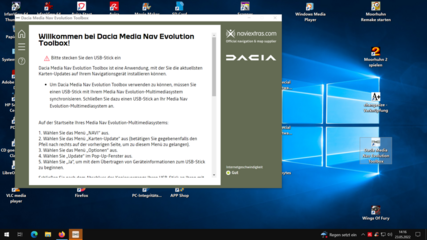

Hallo in die Runde.
Habe gerade mal die MNE Toolbox geöffnet,um zu schauen ob es irgendein Update für mich gibt.
Als erstes wollte die Toolbox ein Update,hab ich gemacht.
Jetzt wird das Fenster irgendwie nicht mehr richtig angezeigt,manche Buttons sind nicht zu sehen,oder zu scrollen.
So kann man die Toolbox nicht bedienen.
Habe dann die Toolbox gelöscht und eine Neuinstallation gemacht.
Es bleibt bei dem Grafikgrößen Problem.
Habe dann am PC mehrfach die Größe der Bildschirmdarstellung verändert,nix hilft richtig.
Dieses Problem ist erst seit dem Toolbox Update.
Hat hier noch Jemand dieses Problem ?
Grüße.Mesh.
Ps. Auf Vollbild kann man die Toolbox auch nicht stellen.

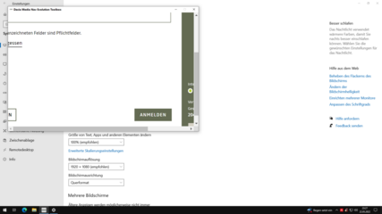

Komisch,bei mir war vor dem heutigen Update auch alles ok,ich hänge mal einen Sreenshot an,wenn ich da jetzt alle Daten eingebe,dann komme ich nicht zum Button ANMELDEN,es fehlt Grafik in dem Fenster.Werde wohl Morgen mal bei Dacia Deutschland anrufen.Screenshot (47).png
Versuch es mal mit Alt + Enter
(vorher einmal in das Fenster klicken)

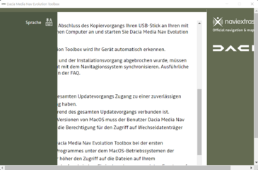

Ja,hatte ich schon,nach Eingabe der Anmeldedaten auf Enter,dann ist man zwar angemeldet,aber es fehlen dann wieder andere Teile des Dacia Fensters.Oder ich verändere die Bildschirmauflösung,dann komme ich mal an die Buttons,aber es fehlt wieder was Anderes ( siehe Screenshot ).Screenshot (49).png
Hat Alles nicht funktioniert.

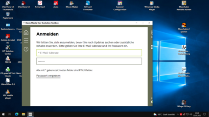

Bin dann auf das Desktop Icon mit rechter Maustaste: Eigenschaften und bin irgendwie auf Windows Problemlösung gekommen. Hab das durchlaufen lassen. Jetzt geht es !

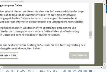

Hallo Dacianer,
ich habe ein Problem mit der Nav Toolbox Software auf Win 11.
Das erste aufpopende Fenster , in dem man die Einverständniserklärung per Checkbox bestätigen soll, wird bei mir zu Klein dargestellt mit unzureichenden Scrollbalken.
Es lässt sich auch nicht vergrössern, ich komme im Text einfach nicht weit genug nach links, um die Checkbox anzuhaken.
Es scheint als hätte da jemand bei der Definierung des ersten Feldes murks gebaut.
Hat jemand eine Idee wie man das lösen könnte?
Viele Grüße
Holger

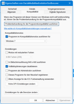

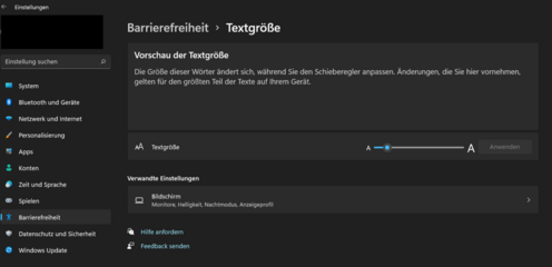

So, habe die Lösung .
Kompalitätsmodus im Taskmanager unter Einstellungen aufrufen.
Vollbildoptimierungen ausschalten.
Habe zusätzlich win 7 ausgewählt.
Danach konnte ich die Checkbox setzen.
Viele Grüße
Holger
