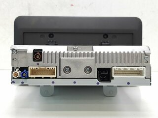

So, gestern bekam ich doch tatsächlich den Anruf von der Werkstatt, nach 3 Monaten!
Das neue Media-Nav wäre da und heute wurde es eingebaut.
Ich habe richtig kalkuliert, es ist jetzt das Evolution und endlich klappt es mit der Rückfahrkamera.
Ich habe direkt gesehen, dass es ein anderes Media-Nav ist, die Chefin wußte angeblich genaues nicht.
Nun bin ich ab morgen erst mal eine Woche ohne Auto weg, da kann ich nicht mehr soviel testen; ich bin nämlich mal gespannt, ob aktuelleste Karten aufgespielt sind.
Kann ich relativ leicht feststellen, da hier neue Kreisel sind, die beim alten Media-Nav erst beim 1. kostenlosen Update aufgespielt wurden.
Die Werkstatt rechnet das neue Media-Nav über die Garantie ab, bei mir bleibt es bei den ca. 280€ für die RFK inkl.Einbau, so wie im Kostenvoranschlag.

Kann mir jemand sagen wie zum gegenwärtigen Zeitpunkt die Fehlermeldung (Kamera beschädigt/nicht angeschlossen) beseitigt werden kann?
Mein Autohaus hat heute die RFK eingebaut und es erscheint die bekannte Meldung (MNE).
Ich habe versucht ein wenig quer zu lesen, aber ehrlich gesagt verwirrt mich das eher. Die Lösungsvarianten reichen von 'spezielles Kabel nötig' über anders anschliessen bis zu ner Softwareänderung oder mit dem Fehler leben.
Ist die Fehlermeldung immer noch Stand der Technik? Oder gibts da ne einfache Lösung?
Hilft vielleicht ein Softwareupdate? Das Update auf die aktuellste Version habe ich bewusst nicht vor dem Einbau der Kamera gemacht, da dies u.U auch zu Problemen führen soll.
