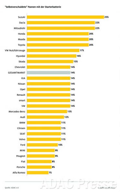

Richtig ist, dass die meisten Probleme mit der Batterie selbst verschuldet sind und da geben Dacia-Fahrer leider für das Jahr 2023 ein schlechtes Bild ab:
