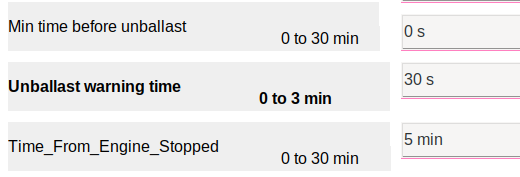

Dadurch steht nur wenig Kapazität bis zur Unterspannungsabschaltung zur Verfügung und nach dem abstellen des Motors bis "Das System wird in 30 Sekunden heruntergefahren um die Batterie zu schonen" vergingen maximal 7 Minuten.
Das hat nichts mit der 3-5 Minuten Abschaltung zu tun die man mit dem Startknopf verlängern kann. Es wurde dann richtig heruntergefahren.

Die erste Stufe der Radioabschaltung kann man umgehen, indem man die Zündung kurz ein- und wieder ausschaltet, bis die Meldung kommt. ,,Batterie schwach" .
