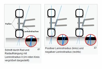

_Der Lenkrollradius ist die Differenz zwischen Drehpunkt und Mitte der Reifenaufstandsfläche.

Genauer: Unter dem Lenkrollradius versteht man die Abweichung zwischen der Mitte der Radaufstandsfläche und einer gedachten Verlängerung der Lenkdrehachse, und wie willst Du die auf Deinem 'Schmierblattl' sehen ?

Der Lenkrollradius ist das Ergebnis aus Sturz , Spreizung und Einpreßtiefe der Felge.

Es geht darum, ich würde mir gerne neu Felgen kaufen, aber ich will halt nicht in den positiven Lenkrollradius kommen
Ich gehe mal davon aus das der werksseitig negativ ist
Ich vermute eher, daß heute so ziemlich alle Autohersteller, die Autos mit ESP anbieten, einen Lenkrollradius 0 vergesehen haben.
Wenn Du Felgen mit derselben Einpresstiefe kaufst, wie die Serienfelgen, änderst Du nichts am Lenkrollradius.
Durch Felgen mit einer größeren ET vergrößerst Du den Betrag des negativen Lenkrollradius.
(Zu dieser Lösung habe ich mich bei meinem Sandero entschieden.)
Durch eine Veränderung des Lenkrollradius veränderst Du auch das Lenkvehalten Deines Autos.
Du solltest Dir vor dem Felgenkauf überlegen, welche Änderung des Lenkverhaltens Du anstrebst!
