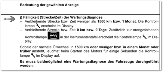

Hallo zusammen.Ich hätte da mal eine Frage.Mein Dokker hat mir vor einer Weile den Wartungsschlüssel gezeigt.Manchmal passt es einfach nicht einen Termin für die Werkstatt auszumachen.Jetzt ist eine Warnleuchte(Zickzacklinie)angegangen. Ich bin in die Werkstatt gefahren und wollte auslesen lassen.Man ist aber nicht in den Rechner gekommen.Jetzt sagte der Mechaniker die Zickzacklinie kommt wenn man zu lange nach dem Wartungsschlüssel über die Zeit oder Kilometer ist.Kann man vertrauen?Hat das schon mal jemand gehabt?Ich hoffe es kann mir hier jemand weiterhelfen
So lange dieZickzacklampe gelb ist besteht weiter keine Gefahr daß etwas kaputt geht, das heißt lediglich daß etwas nachzusehen ist, da ist nichts direkt kaputt. Wird die Lampe allerdings rot sofort anhalten, dann ist echt was im Argen.
Danke für die Antwort.Damit kann ich umgehen.
Das hatte ich nicht so gefunden.Aber danke.Manchmal steht man sich selbst im Weg.
