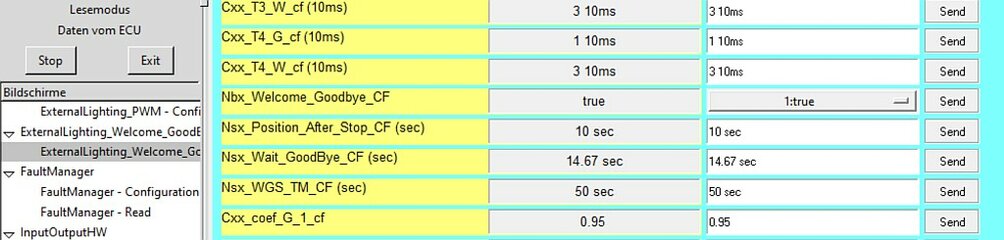

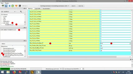

Mit ddt4all habe ich es bei mir aktiviert, aber auch bei mir besteht diese Problematik mit dem "aus-an-schnell wieder aus".

Also bei mir funktioniert es. An den Parametern musste ich ein wenig feilen, bis es so war, wie ich es haben wollte.
Es wird auch nicht jeder beliebige Wert akzeptiert und umgesetzt.

Ich habe nun ein wenig rumprobiert und bin etwas schlauer, aber leider konnte ich die Leuchtdauer nach dem Verriegeln nicht verlängern - bei mir sind es ca. 2 Sekunden.
Ich konnte nur die drei Werte zuordnen:
- Nsx_Position_After_Stop_CF (sec) = Leuchtdauer nach Abstellen/Verlassen des Fahrzeugs - alt/neu 60 Sek
- Nsx_Wait_GoodBye_CF (sec) = das ist der Zeitraum, für den die Leuchten zwischen Verriegeln und der 2-Sekunden-Coming Home-Leuchtdauer ausgehen - geändert von 4,67 auf 0,5 Sek
- Nsx_WGS_TM_CF (sec) = Leuchtdauer beim Entriegeln des Fahrzeuges - geändert von 30 auf 60 Sek.
Wie gesagt, die eigenliche "Coming Home"-Leuchtdauer konnte ich nicht identifizieren und entsprechend verlängern.
