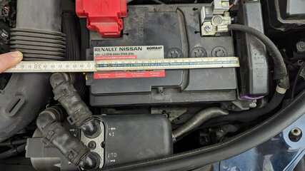

Deine Batterie sieht vermutlich aus wie meine? Die hat jetzt 7 Jahre gehalten. Nur 15 Minuten lang die Standheizung versorgen schafft sie nicht mehr. Wenn Du eine neue suchst wird man Dir erzählen das in den Wagen laut Fahrzeugschein eine 70Ah Batterie gehört. Passt aber nicht wegen dem Steuergerät. Batterie.jpg

Deine Batterie sieht vermutlich aus wie meine? Die hat jetzt 7 Jahre gehalten. Nur 15 Minuten lang die Standheizung versorgen schafft sie nicht mehr. Wenn Du eine neue suchst wird man Dir erzählen das in den Wagen laut Fahrzeugschein eine 70Ah Batterie gehört. Passt aber nicht wegen dem Steuergerät. Anhang anzeigen 141979
Beim LPG ist das so. Ohne LPG-Steuergerät passen Akkus bis 280mm in die Kunststoffwanne. Da wären wir bei den 70Ah.

bei mir passt defintiv eine 70 Ah Batterie ,hab ich schon gemessen aber die brauche ich nicht wirklich
