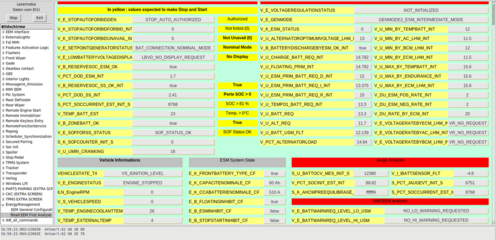

Um das zu Beurteilen sollte man gleichzeitig Ladestand der Batterie über OBD auslesen. Dort sieht man auch an Hand der Daten des Batteriestromsensor, welche Stromstärke in die Batterie fliest und welche Stromstärke entnommen wird. amp.png

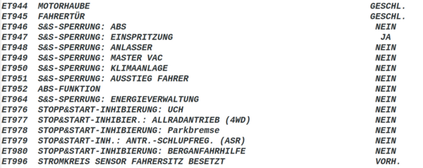

Aus welchem Grund die Stopp und Start Funktion gesperrt ist, kann man über OBD auslesen. sus.png
