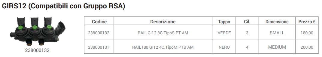

LPG-Injektoren, wie sind die Tauschintervalle
Nun kommt wieder die Fehlermeldung Zündaussetzer im Gasbetrieb.
Werden dort immer alle 3 Injektoren getauscht.
Die an deinem Motor verbauten Injektoren sind eher unauffällig beim mechanischen Verschleiß.
Zündaussetzer passieren auch auch, wenn die Injektoren durch Olefine (Paraffin) verklebt sind. Dann sind sie nicht defekt. Meldungen von verklebten Injektoren gab es zuletzt hauptsächlich nur noch auch der Nordseeregion.
