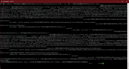

SSH Output:
Telnet Output:

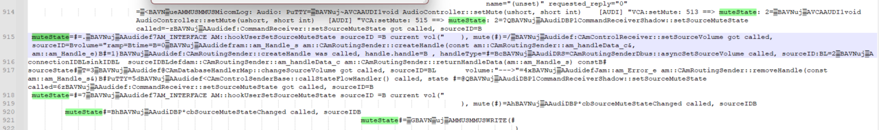

Hier z.B. habe ich den Mute-Button bei der Lenkrad-Steuerung gedrückt und sehe hier das "muteState" Event:
Ich habe online dazu überhaupt nichts gefunden, daher erstelle ich mal diesen Post. SSH ist mit einem User und Passwort abgesichert welches ich noch nicht rausgefunden habe, bei Telnet kommen divese Debug-Outputs vom MediaNav daher. Die Formatierung ist allerdings etwas komisch über PuTTY, aber ich hab einiges an "Micom" und Audio spezifischen Logs sehen können, z.B. wenn man Stumm schaltet oder die Lautstärke verändert wird der Output plötzlich mehr.

Soweit ich sehe erlaubt die Telnet-Session keine Eingaben, es kann aber sein dass PuTTY einfach nicht richtig eingestellt ist weil auch viele Sonderzeichen enthalten sind die so eigentlich nicht erscheinen sollten, "Control Characters".

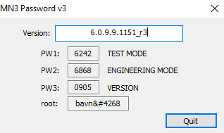

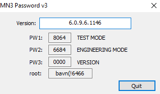

Das WLAN-Passwort von MediaNav
WLAN Passwort findest Du bei WIFI Setting wenn Du ins Micom-Menu möchtest.
Wenn Du die Version 0.9.6 haben solltest nimm mal das Root Passwort wie auf dem Bild.
ich geh immer mit dem WinSCP rein.
Wenn Du im WinSCP eingeloggt bist, dann einmal im Putty das Root Passwort eingeben und nacheinander dies.
mount -o remount,rw /
passwd -d root
sync
mount -o remount,ro /
Somit brauchst du beim Putty kein Root-Passwort mehr eingeben.
Bei einem Upgrade wird natürlich das Root-Passwort wieder gesetzt.
Falls die Frage kommt bei Firmware x.10.2, NEIN damit geht es nicht. (vielleicht sind andere Kollegen außer beim Downgrade weiter.) mir reicht erstmal die x.9.9

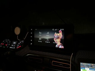

Kurzes Update: Dank @Hawcline seinem Root Passwort konnte ich aufs System zugreifen und einen Custom Home-Screen hinterlegen :)
Auch WAV Dateien abspielen via "aplay" funktioniert, wie man Videos direkt abspielt hab ich leider noch nicht rausgefunden.
Witzig ist auch dass für die Boot-Animation alle Befehle für ffmpeg in einer readme stehen, konvertieren sollte also überhaupt kein Problem sein! Muss mich aber noch mehr rumspielen, will keinen Fehler machen und ungewollt das komplette System bricken ^^
Mega. Hintergrund würde ich auch sofort wechseln. Mal gucken wann ich dazu komme. Weißt du noch den Pfad der Homescreen-Datei?
  • #15
Der Pfad war "/app/share/com.lge.bavn.homescreen/img/"
Dort gibt es mehrere Unterordner, je nachdem welches Design du ausgewählt hast. Bei einigen Designs sind keine Hintergründe dabei, daher müsstest du wahrscheinlich zuerst mit dem MiCom Testmenü das Design ändern.
Es kann sein dass man auch bei Designs die eigentlich keinen Hintergrund haben welche hinzufügen kann sobald die Datei existiert, hab ich aber nicht getestet. Ersteres wäre daher einfacher :)
Beim Bearbeiten aber aufpassen dass du eine kompatible PNG Datei generierst, ich hab z.B. bei GIMP alle Optionen deaktiviert beim Exportieren wie EXIF usw., ich weiß auch nicht wie das MediaNav auf eventuell falsch formatierte Bilder reagiert. Es bleibt immer die Möglichkeit dass das Ding nicht mehr bootet und dadurch "gebrickt" ist, daher ist Vorsicht geboten!
