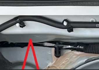

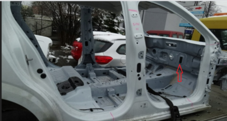

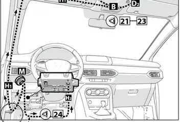

Dank google-Übersetzung habe ich auf einer polnischen Seite eine Karosse von einem Sandero III, Bj. 2023, Motor Typ B4D, gefunden. Siehe pdf-Bild 1.

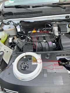

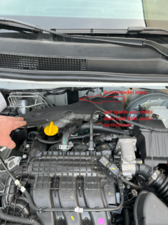

Um an die Durchlässe zu kommen ist kein Werkzeug notwendig. Hilfreich ist aber z.B. eine Spirale, mit der das Kabel vom Motorraum nach innen gezogen werden kann. Siehe Bild 2. Hier sind die Spirale und die "Handmuttern" zu sehen. Die Handmuttern lassen sich vom Hitzeschutz durch drehen einfach lösen. Hinter dem Hitzeschutz ist ein Gummi-Pad. Siehe Bild 3. Dieses von Hand lösen und das Kabel durchführen (von rechts oben nach links unten, dann kommt es im Beifahrerraum unter dem Handschuhfach an.
Wer das Handschuhfach dennoch ausbauen möchte (nur 4 Schrauben) kann sich dieses Video (von ca. Minute 5 an) ansehen:

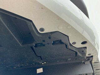

Schließlich habe ich das Kabel wie im Bild 4 zu sehen mit Kabelbindern befestigt.

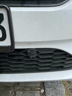

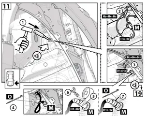

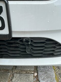

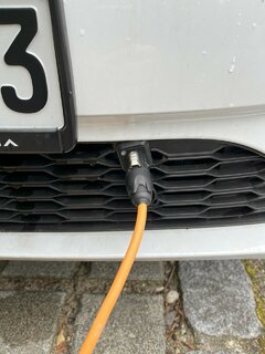

Am Kühlergrill werde ich eine Steckdose mit Spritzschutz IP 67 befestigen. Die Vorrichtung ist werkseitig links und rechts schon vorhanden. Siehe auch Bild 5.

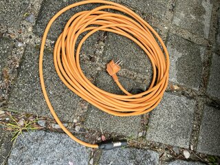

Servus Der_Dedl, ich denke, es funktioniert beim neuen Jogger auch so. Laut Deinem Profilbild ist es ja ein neuer. Die Kabel sind nicht getaped. Es ist ein "normales" Kabel mit Gummimantel (H07RN-Fx1,5 mm²) für 2,5 € pro meter. Darf ich hier Onlineshops nennen?
Bein Sandero stehen zur Befestigung blanke Gewindeblechschrauben heraus, sind also schon vorhanden. An diesen habe ich es mit Kabelbindern festgezogen. Ösen gibt es nicht und Du brauchst kein Werkzeug.

Ich bin mir fast sicher, dass Du hinter der Hitzeschutzmatte genau die gleiche Öffnung wie auf Bild 1 gezeigt, findest. Dreh einfach die oberen Handmuttern heraus und schaue hinter die Matte.

ich hoffe ich kann hier Hersteller angeben. Verbaut ist eine Steckdose von Neutrik. Diese ist für bis zu 16 Ampere geeignet und wird normalerweise im Bühnenbau auf Konzerten benutzt. Für die Befestigung benötigst Du 2 Stück M3 Schrauben mit einer Länge von mindestens 30 mm. Man kann dann alles "über die Diagonale" schräg einfädeln. Hier die Teile:
Neutrik: NAC3MPX-TOP (Steckdose), NAC3FX-W-TOP (Stecker), MFD (Gegenhalterung), SCDR (Spritzschutzmuffe) und 3 Meter pro snake Rubber Cable H07RN-F 3x1,5 mm², innen ein PCE 2511-ss Taurus2 Socket;
Du findest alles bei Thomann und es ist wesentlich günstiger, als bei Geschäften, deren Name mit A anfängt. Die 3 Meter Kabel benötigte ich in meinem Fall, da ich das Kabel erst verlegt habe, durch den Kühlergrill gezogen habe, dann die Gegenhalterung, Muffe und Stecker angeschlossen habe (also von außen) und danach alles reingepfrimmelt habe.

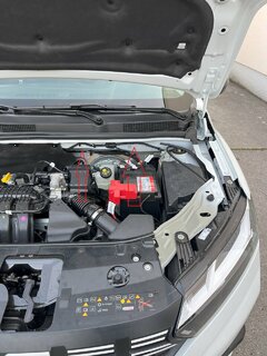

könntest du noch ein oder zwei Fotos von der Dose im Kühlergrill einstellen?
Wäre toll das eingebaut zu sehen bevor man bestellt.
Viele Grüße
Holger
Hallo Holger,
hier die gewünschten Bilder :)
Auf Foto Nr 10 siehst Du eine Klappe. Diese ist sehr hilfreich beim Durchfädeln des Kabels. Mit einem Kabelbinder habe ich eine Art "Lasso" gemacht, mit dem ich das Kabel dann durch den Kühlergrill ziehen konnte. So musste ich keine Abdeckungen abbauen.
