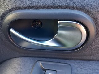

Ich möchte meine Türgriffe innen tauschen, gerne durch die silbrigen Megane II/Clio III Türgriffe. Soweit ich mich erinnern kann waren die Türgriffe innen im Megane II aus Metall. Kann man diese im Sandero I einbauen?

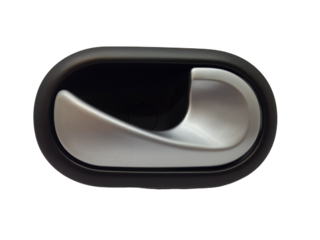

Von der Mechanik wo das Gestänge rein kommt sollten sie passen. In meinem Lodgy aus 2018 sind die selben drin und das ist wie schon erwähnt silber lackiertes Kunststoff. Hatte die schon draußen, weil ich die Türverkleidung weg hatte, einfach Schraube in der Mitte entfernen und vorsichtig raus hebeln.
Bau bei dir einen aus und schaue die Rückseite an. Gibt zwei verschiedene Varianten wie das Gestänge des Türöffners drin ist. Ist nur eine Schraube.
Sie fühlen sich allerdings wertig an, zumindest die in meinem Lodgy. Kratzer haben sie auch nicht merklich, scheint gute Qualität zu sein.
Bitteschön, nichts zu danken :) Anfühlen tun sie sich tatsächlich wie Metall und wertig aber ich bin mir nahezu sicher, daß sie aus Kunststoff sind.

Bei Ibäh gibt es die Dinger für kleines Geld. Sind aus Kunststoff, aber für für weniger als 20€ kann man nicht meckern. Hatte selbst einen defekten getauscht, hält 1a. Passen auf Dokker und Duster, sollten für dich auch passen.
