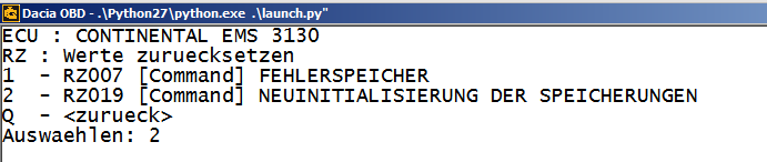

Wenn das die Gemischregulierungswerte bestätigen, könnte man erst mal die Lernwerte zurücksetzen (RZ019) und auf Benzin neu einfahren, ob der Benzinbetrieb dann stabil wird.
Vor dem Zurücksetzen bitte noch ein Bildschirmfoto von der Fehlzündungserkennung machen:
et-png.71478

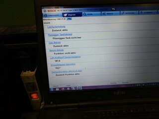

Um erst mal Fragen zu beantworten ...: Wir nutzen ESI[tronic] 2.0 – von Bosch
Das Auslesen gestern hat erstaunlicherweise Zündaussetzer (sporadisch) zutage gefördert die beim letzten mal noch nicht da waren ( meine Frau hat mir vor einigen Tagen allerdings auch erzählt dass sie im Gasbetrieb keine Leistung hatte und auf Benzin fahren musste). Nach einer Sichtprüfung ( Kerzen und Kabel ... letzteres mit dem Multimeter) Fehler gelöscht und erfreut festgestellt dass er auch nicht wieder aufgetaucht ist.
Heute Morgen war mein Erstaunen groß ... ins Auto gesessen und nur kurz zum Bäcker gefahren und siehe das ... mein Kaltlauf ist wieder wie er sein sollte, was mich einerseits logischerweise freut, aber andererseits ein unbefriedigendes Gefühl hinterlässt weil ich keinen einzigen Fehler gefunden oder beseitigt habe.
