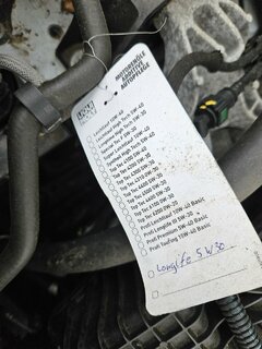

Hallo, kann mir einer genau sagen welche Öl Freigabe der Bj 2017 1.0 SCe 75 hat?
Hab leider nur Zettel im Motorraum Longlife 5w30 und 3l Inhalt aber 5w30 gibt's viele.
Und alle funktionieren nach der Garantie.
Mein letzter Ölwechsel war in einer freien Werkstatt und die haben 5W40 eingefüllt. Als ich mich wunderte, zeigte mir der Majestro die Info im NET, dass genau das vorgeschrieben wird. Zu hause überprüft und stimmte.
Ja die frage ist nur welches ich nehme, hätte das CASTROL GTX 5W30 RN17 bestellt.
@Dacia2088
Das Castrol nach RN17 ist bei meinem z.B. das vorgegebene,EZ 05/2020.
Das neuere RN17 Öl ist aber laut Renault abwärtskompatibel und ersetzt problemlos ältere Ölnormen bei älteren Baujahren des Motors.
Du kannst es also bedenkenlos verwenden.
