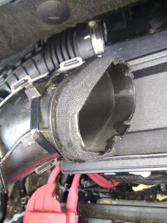

Hatte das Auto letzte Woche beim Service und - juhuuuu!! - sie habens gefunden: Nix schlimmes!
Die Aussage der Werkstatt war, der Luftfilterkasten sei ungünstig montiert gewesen und hätte irgendwo angestanden, sodass es gescheppert hat. Als ich zu Hause nachgeschaut habe, wo der Luftfilterkasten denn angestanden haben könnte (da konnte ich nichts sehen, alles recht zugebaut), stellte ich fest, dass sie den Schlauch, in dem die Luft in den Luftfilterkasten geführt wird, mit einem Kabelbinder bandagiert, die Verbindungsstelle mit "Flauschklebeband" versehen und mirdabei noch die obere Befestigungslasche abgerissen haben (siehe Foto)... Es scheint also auch mit der Verbindung des Schlauchs am Luftfilterkasten zu tun zu haben - Vielleicht hilft das jemandem, der einmal dieses nervende und ggf. beängstigende (Motorschadenphobie) Brummgeräusch hat!

Hallo aus Tirol, vielen Dank für den Beitrag. Hatte das gleiche Problem beim niedertourigen Vollgas geben. Werkstatt meinte es sei normal bei Benzinern , war mit dieser Meldung nicht zufrieden und fand dann deinen Beitrag. Anschlüsse zum Luftfiltereingang ( Plastikkanal) bei den Verbindungsstellen mit Panzertape fixiert und siehe bzw. höre da……..alles ruhig Nochmals Danke . Gruß Christian
