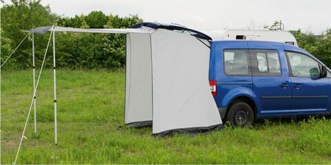

Mir geistert ja schon lange, (fast) egal für welches auto/modell, eine art auszug nach hinten (durch die kofferraumöffnung) durch den kopf (einige seiten an notizen dazu). Der dann draußen liegende körperteil würde durch die heckklappe und ein vorzelt vor regen und blicken anderer geschützt. So wäre dann auch für größere menschen in fast jedem auto eine schlafgelegenheit realisierbar.
(Weniger arbeit, aber teurer und aufwändigere (de)montage, wäre natürlich das auf fast jedem auto machbare dachzelt)
Dann empfehle ich mal einen Besuch bei der Caravan - da gibt es Einhängezelte für Heckklappen wie z.B.sowas hier für einen Caddy
Ob da was für Dacia dabei ist weiß ich nicht aber mit deinen Notizen und den Maßen die du vielleicht dabei hast sollte sich da was finden lassen was auch adaptierbar ist ;).

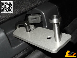

Zehen baumel lassen? Ok der Sandero ist ein unscheinbares kleines Raumwunder, ich sprich aus eigener Erfahrung, aber ich mit 180cm hätte da Probleme. Lösung für Outdoor Fans wäre doch die Kofferraumbelüftung die LZParts mal in einem seiner Videos auf
vorgestellt hatte.
Der Kofferraum wäre gesichert, bleibt leicht geöffnet und die Füße bekommen Frischluft. Ok auf einer Kuh.- Pferdeweide könnte es lustig werden:whistle:
