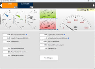

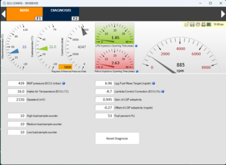

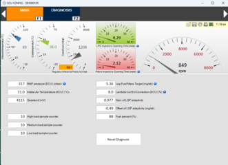

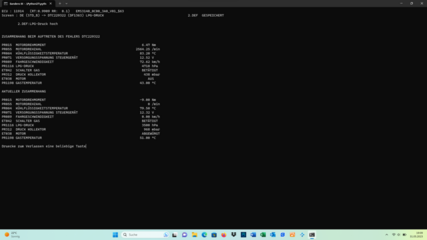

Ich hoffe finales Update, Sensor ist heute gekommen aus Polen. Eingebaut, Lernwerte zurückgesetzt und gestartet.
Das erste Bild zeigt diese Werte, dann auf 10 km Pobefahrt gegangen noch einmal die Werte ausgelesen, Bild 2. und das 3te Bild zeigt den gesetzten Fehlercode den er immer wieder gesetzt hatte im Detail. Hab diesmal genauer hingeschaut, er hatte ihn gesetzt als ich abbiegen musste und der Wagen quasi ausgerollt ist. Es scheint wirklich der Sensor defekt gewesen zu sein denn jetzt fährt er einwandfrei. Lediglich die doch deutlich höheren Gasdrücke als in der Forumsanleitung zur Verdamperrevision beschrieben, sind nicht ganz klar ob die korrekt sind. Aber vielleicht läuft ja der 3er mit höherem Druck, ist ja auch ein anderer Verdampfer als in der Anleitung. Ich bedanke mich auf jeden Fall bei allen die mir hier bei diesem Problem so Sachkundig und selbstlos geholfen haben.

@silvercircle

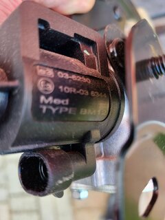

2,6 bar LPG Raildruck betriebswarm im Leerlauf bei einer LPG-Injektor Öffnungszeit unter der, der Benzin Einspritzdüsen? Ich weiss nicht, was ich davon halten soll.
Was hast du denn als Ersatz für einen Raildruck Sensor verbaut? Hast du bitte ein Bild davon, wo man die Beschriftung erkennen kann?
Dein Motor ist ein H4D 480, sprich ein EURO 6D (full) Fahrzeug mit OPF?
Sind LPG Injektoren GIRS 12 mit grünen Käppchen verbaut?
Korrekt ist, bei Fahrzeugen mit H4Bt (Sandero II) und H4M (Duster I) waren LI 10 Verdampfer verbaut.
Seit H4Dt sind es LI 18 Verdampfer. Aber auch bei diesen wird der LPG Druck immer noch rein mechanisch in Abhängigkeit zum Saugrohrdruck geregelt und mir würde sich nicht erschließen, warum eine höherer Systemdruckdifferenz gefahren werden soll.

Somit sollten im LPG Steuergerät (GCU) und auch im Motor-Steuergerät ein neuer Fehlereintrag mit Freeze Frame gespeichert sein. Diese sollte man auslesen können. Mutmaße einmal, dass es "LPG Druck hoch" Fehler sind.

Wenn man sich die Werte in deinem Freeze Frame oben so anschaut, fällt auf, das der LPG-Druck im Fehlerfall auf 4710 mbar ansteigt. Bei ca. 4,7 - 5,3 bar soll das Sicherheitsventil am Verdampfer öffnen.

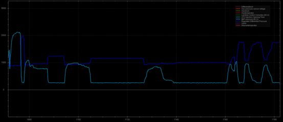

  • #36

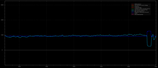

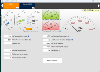

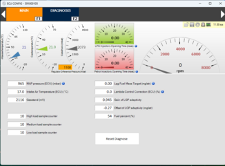

Neues Update. Habe eine modifizierte Gassoftware bekommen und heute morgen folgende Aufzeichnung gemacht:
Bild 1 ist Zündung an, Motor aus
Bild 2 ist Motor gestartet, lief auf Benzin
Bild 3 ist nachdem er auf Gas umgeschaltet hat im Stand.
Der Motor hat sich furchtbar geschüttelt auf Gas, war mehrmals kurz vor dem abwürgen.

Das sieht eindeutig nach einem Problem der Gasdruckreglung aus, wenn der Differenzdruck, je nach Verdampfertyp, nicht stabil um die 0,95 oder 1,2 bar beträgt.
Bei @drei-x H4D Motor sieht die Druckdifferenz stabil aus, nur im kurzzeitigen Schubbetrieb gibt es eine geringe Druckerhöhung:

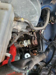

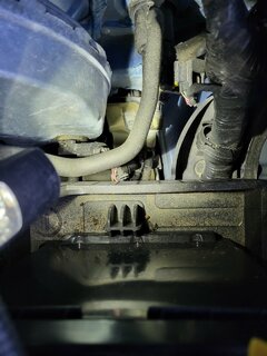

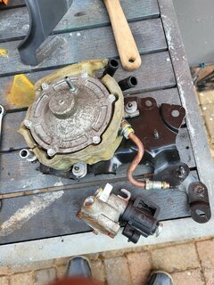

  • #40

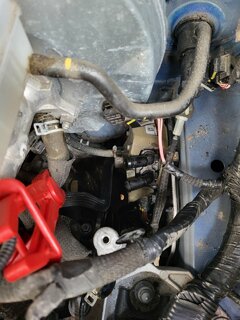

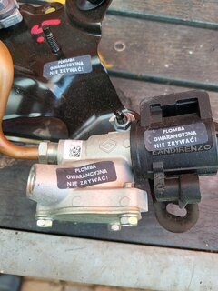

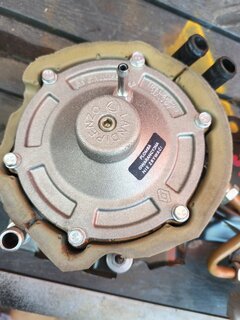

Kurzes Update, mein gebrauchter Verdampfer ist aus Polen angekommen. Anbei die Bilder dazu. Er sieht aus als wäre er fast neu. Hab mal den Filter ausgebaut, auch dieser sieht aus als wäre er neu. Hab von oben mal in den Motorraum reingesehen, der Verdampfer sitzt, von vorne stehend ganz hinten rechts unten im Motorraum. Zum wechseln muss ich sicher die Batterie ausbauen bzw. schauen ob man von unten besser ran kommt. Er wurde komplett mit Halteplatte, Wärmeummantelung und Magnetventil geliefert. Die Wasseranschlußstutzen sind die gleichen wie beim LI10 Verdampfer. Dafür gibt es Messinganschlüsse die ich mir noch besorgen will.

Hallo @silvercircle ,
hatte der in deinem Fahrzeug aktuell verbaute LI18 Verdampfer auch eine Isolierung verbaut?
aber noch nicht gewechselt
Dein gelieferter LI18 Verdampfer sieht nach den Bilder echt neuwertig aus.
Da man nach Wechsel sowieso den Gassystemdruck, respektive den Differenzdruck, prüfen und ggf. mit Hilfe von PlusMax einstellen sollte, würde mich die am Verdampfer voreingestellten Druckwerte, ermittelt bei betriebswarmen Fahrzeug, im Leerlauf bei LPG Betrieb, alle elektr. Verbraucher und der Klimakompressor ausgeschaltet, interessiern.
Ein Screenshot aus PlusMax von Fenster "Main" (F1) reicht aus.
Danke.

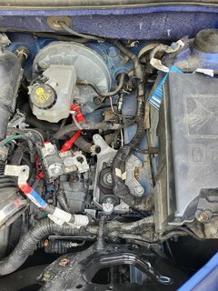

  • #45

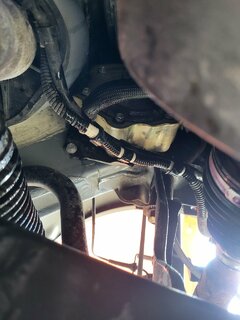

Auto läuft wieder auf Gas einwandfrei. Hab mich heute drüber gemacht den Verdampfer zu tauschen. Ob ich es noch mal machen würde, zum Spaß oder für eine prophylaktische Überholung auf keinen Fall. Man muss sowohl von oben als auch von unten ran. Oben muss die Batterie raus, der Luftfilterkasten, dann die Batteriehalteplatte. Darunter sollte die Getriebhalterung auch raus, hab ich nicht gemacht, daher war das ganze extrem nervig. Denn man kommt nicht an die hintere Schraube vom Verdamper um nur den abzuschrauben, sondern man muss erst von oben und von unten das Magnetventil mit dem Filtergehäuse abschrauben, dann kann man den Rest mit viel Gefummel und drehen nach oben herausziehen, inkl. Haltplatte. Nach unten geht gar nichts, da ist eine Achsträgerstütze im Weg. Wie gesagt besser ist es den Motor aufzuhängen, ober von unten zu unterstützen wenn man alles unten weggeschraubt hat was nötig ist um dann oben alles wegzuschrauben um ihn besser ausbauen zu können und umgekehrt wieder alles dann einbauen. Ich hab ein paar Bilder gemacht, wie die Hände noch nicht so schmutzig waren.
