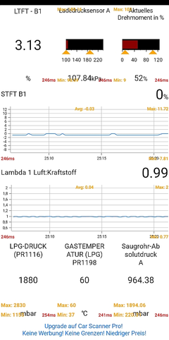

Ne alles gut gelaufen. Ventildeckel wurde erneuert, Verdampfer wurde ausgetauscht und der defekte Verdampfer zu Dacia zurückgeschickt. Alles gut gelaufen, hab jetzt einen LI18 als Ersatz liegen. Zwischenzeitlich ist aber die Gasanlage wieder mal ausgefallen. Diesmal war es der Saugrohrdrucksensor (MAP TC97). Den hatte ich noch zu Hause rumliegen, da dies ja der Erstverdacht damals war, sich aber nicht bestätigt hat. Jetzt hat er gute Dienste geleistet. Fehlermeldung glaube ich diesmal "Gasdruck prüfen". Ausgefallen war er als es über -10 Grad Nachts wurde. Erst fing es an mit "Einspritzung prüfen" und das Gas hat sich abgeschaltet, am nächsten Tag dann "Gasdruck prüfen" und die Gasanlage lies sich nicht mehr einschalten. Alles gut also.
