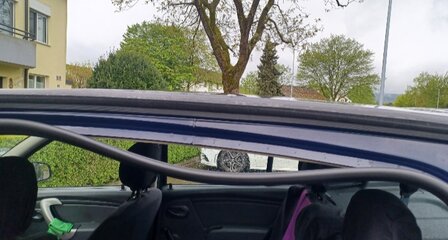

Wie kann ich die Türdichtung an der Hintertür oben befestigen?
Ich kann sie von Hand ins Profil drücken doch dann fällt sie beim Öffnen wieder runter.
Welchen Klebstoff etc. hilft hier?
Mit einer Kombi- oder Wasserpumpenzange das U-Profil vorsichtig zusammendrücken und den Gummi wieder aufstecken, dann sollte es wieder halten. Im U-Profil sind Stahlklammern eingearbeitet.
