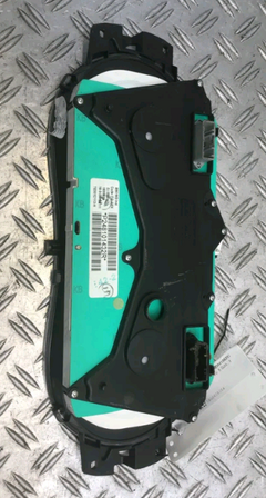

Eventuell das Birnchen für die Leuchte kaputt? Nach 13 Jahren denkbar.
Das zu ersetzen wird lustig...das sind LEDs oder? Da muss man das ganze Ding rausnehmen, die LED entlöten und eine neue reinlöten..das tuh ich mir lieber nicht an :,)
Ich glaube kaum daß vor 13 Jahren schon LED verbaut wurden. Zudem haben schon User hier einige Birnchen selbst gewechselt.
Ja, mir fällt spontan kein Beispiel aus dem Forum ein, wo schon mal eine LED defekt war.
Dein Stepway besitzt an allen Türen einen Türkontaktschalter und diese funktionieren auch, getestet mit der Innenraumbeleuchtung?

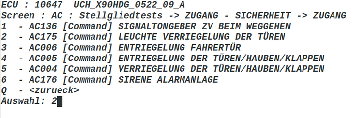

Wenn die Kontrolleuchte angeschlossen ist: Kabelanschlüsse/Kabelfarben dann könnte man per Software Befehl einen Funktionstest machen.Anhang anzeigen 137799
Da habe ich vergessen dass ich hier mal reingeschrieben habe...Türkontaktschalter überall vorhanden, Innenraumbeleuchtung geht nur bei den vorderen Türen/Kofferraum an. Ich nehme an das ist mal so, ist ja auch auf beiden Seiten und nicht nur eine (oder ich hab einfach Pech und beide hinten sind defekt, kein Plan).
